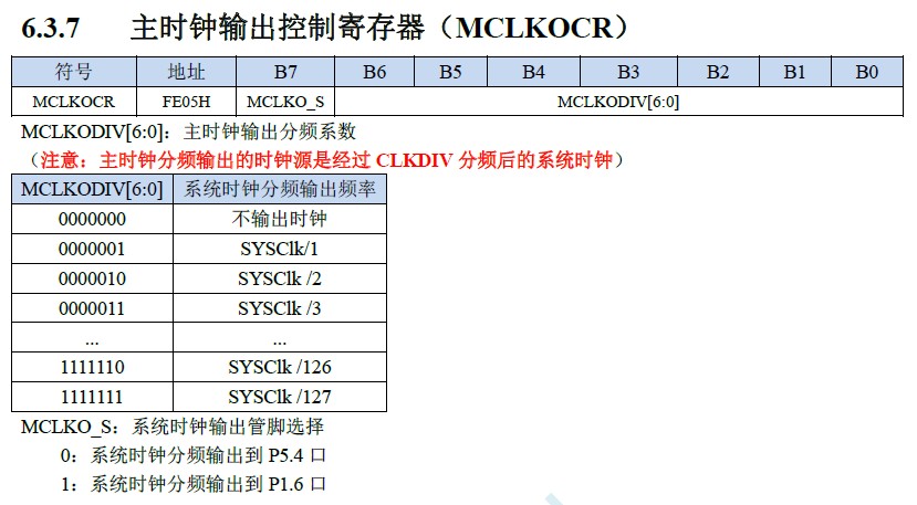

发表于 2024-8-19 00:13:38 | 显示全部楼层
主时钟分频后输出

发表于 2024-9-1 20:13:03 | 显示全部楼层
jm*** 发表于 2024-8-20 09:39
using just the timers, this is possible
用timer产生方波,需要执行io口的0,1赋值,当评率达到 860K的时候,就上不去了,估计是timer  isr 服务占用了时间。通过pwm 产生了需要的频率可以达到1M。
