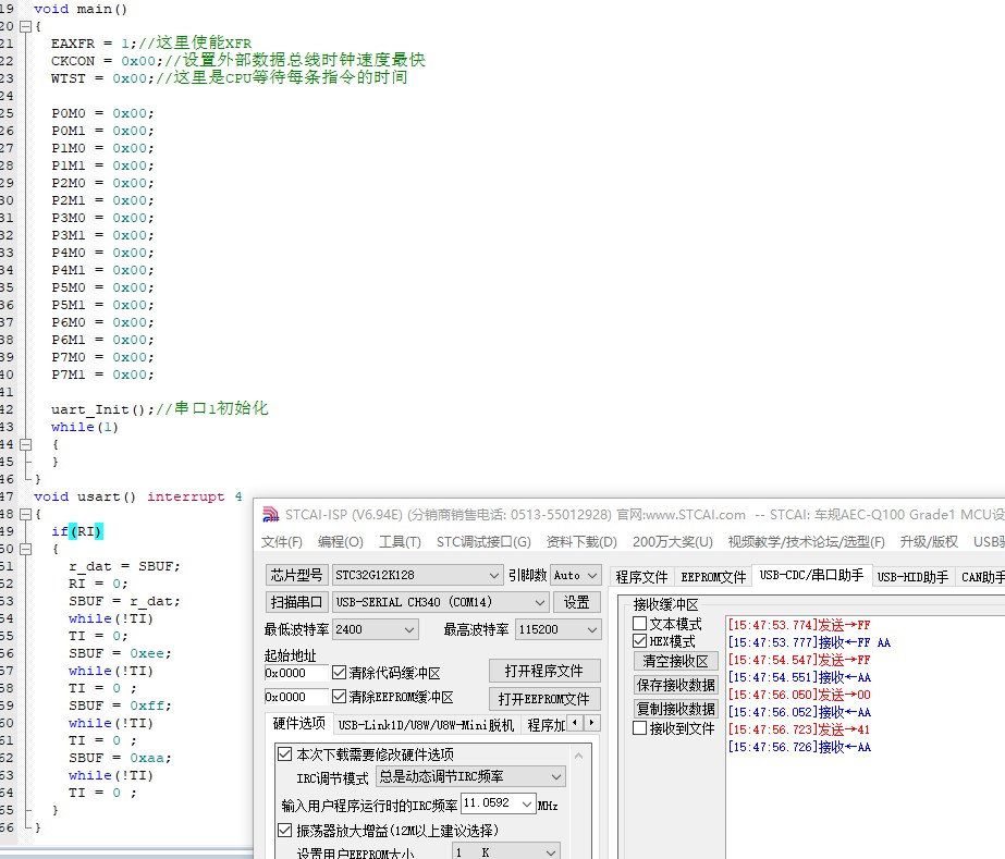

又测试了一下 就是延时问题 难道是因为太快导致数据发不出去?
不论是在中断内 还是main里发完数据后加个100us 就正常了
截图202408181543031613.jpg   这样就不行
截图202408181548147395.jpg 中断内直接发 第一次会发2个 接收到的 还有最后一个  往后就只能收到最后的数据了
截图202408181545306330.jpg 这样就可以 是延时的问题?
