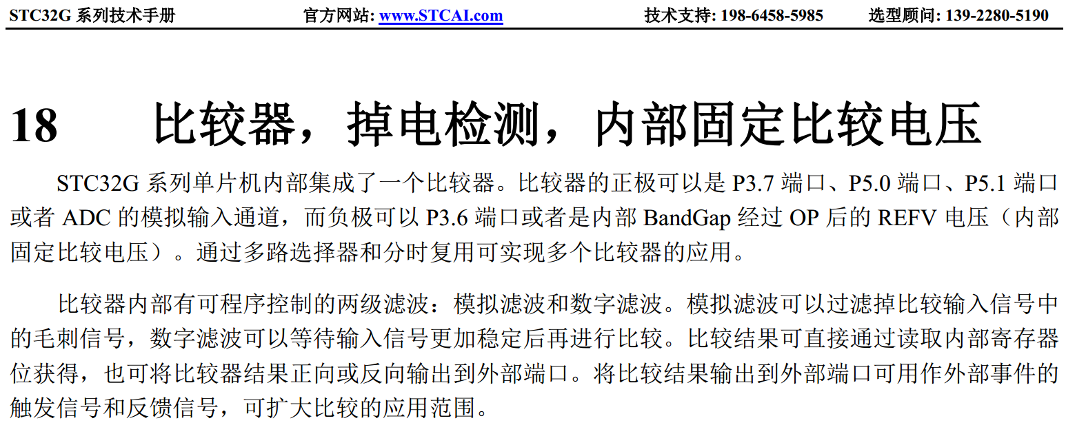

在STC8G手册中的第189页找到了,是用 参考信号源 关键词找到的。
建议在这个表格中,增加 BGV 关键词,因为BGV与参考信号源高度相关。
我们设计 BGV N年了,但我对 BGV 都感觉在 STC 的世界里面没必要提, ===你说这是个啥,我们有 1.19V 参考信号源 多好====要作为单独的章节强调下  详情 回复 发表于 2023-2-16 22:21
好的,多谢建议,后续修改 目前所有的STC8G系列都没有CHIPID功能  详情 回复 发表于 2023-2-16 09:32

发表于 2023-2-16 09:32:49 | 显示全部楼层
建议在这个表格中,增加 BGV 关键词,因为 ...
好的,多谢建议,后续修改

发表于 2023-2-16 22:21:18 | 显示全部楼层
