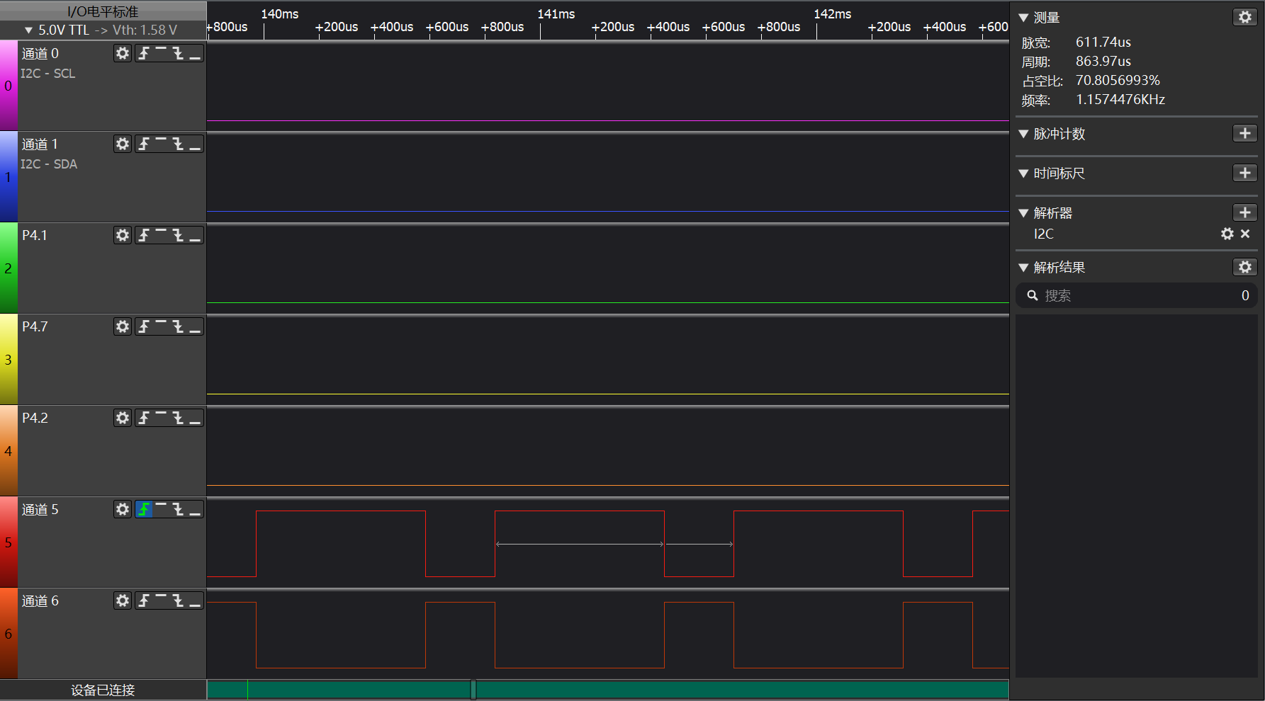

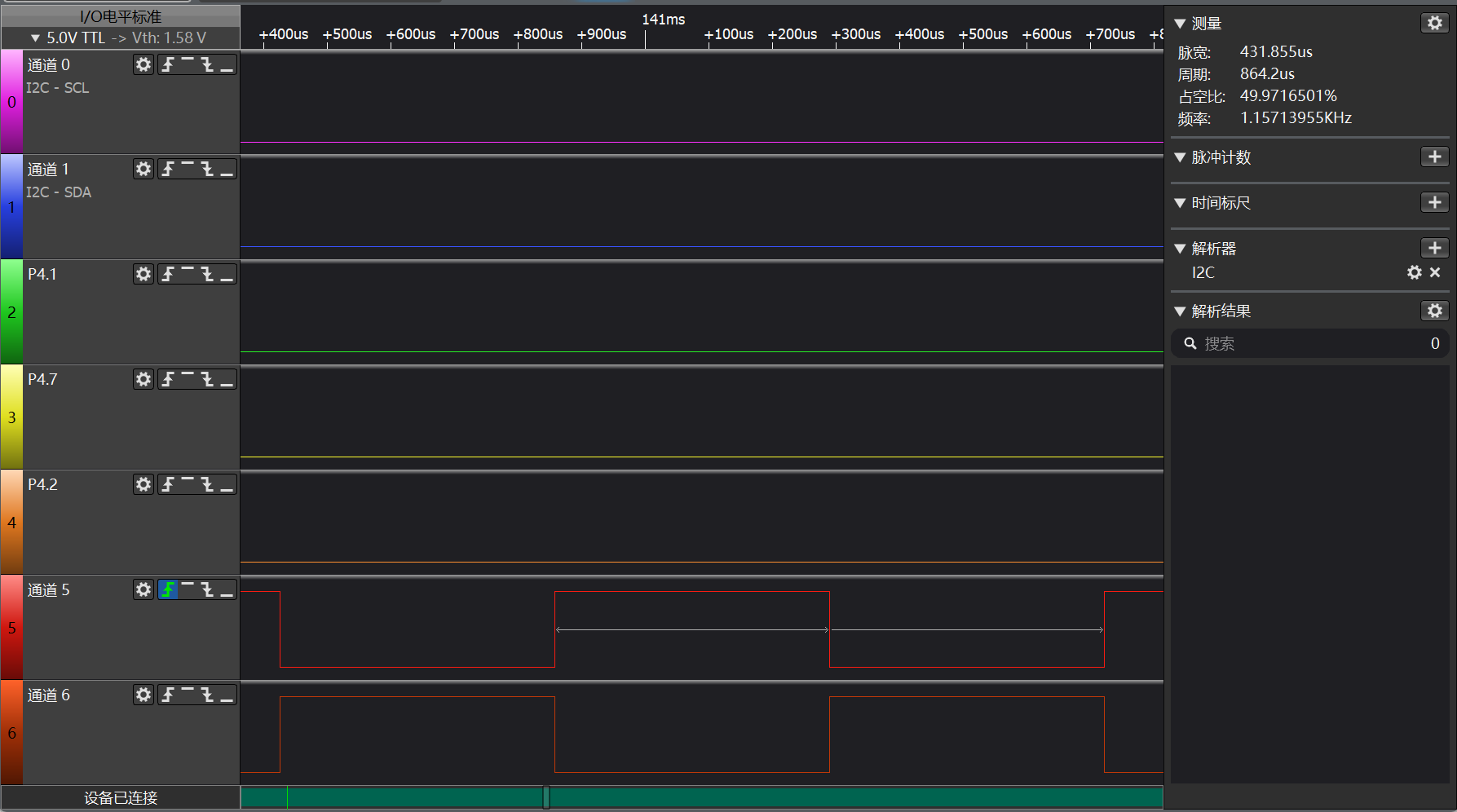

p6口PWM1P 输出波形如下, 我调节了PWMA_CCR1 分别为 700和1200;
占空比到底和哪几个寄存器有关,文档那么多寄存器看的头晕了,有大佬能指导一下吗?

上面程序当我设置 PWM_ARR = 2400-1, PWMA_CCR1 = 1200时,占空比不是50%,把上面的WPMA_DTR =0, PWMA_RCR =0 , PWMA_CCMR1 = 0x60时,波形好像没啥变化,就那个死区改变了有点小变化,
当设置PWMA_CCR1 = 700时,占空比才差不多50%
