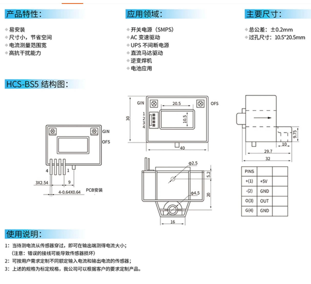

如题是这样的,小白我买啦这款5V供电的霍尔电流传感器,我想测量直流电流200A以内,这个输出是2.5V基准,最高4.5V是200A,我直接把输出信号线通过1K电阻价格104电容,连接8H的ADC采集口是否可行,是否需要加一些运放什么的电路,或者加啥保护的电路,小白不懂,求教大神们,这下面的图是参数求大神们指点!

不用运放,串300Ω电阻接ADC,ADC的IO到电源和地反着接两个肖特基二极管,电源和地接5.6V 5W稳压管,电容看测量直流还是交流,直流100nF电容可以,交流就小一些
