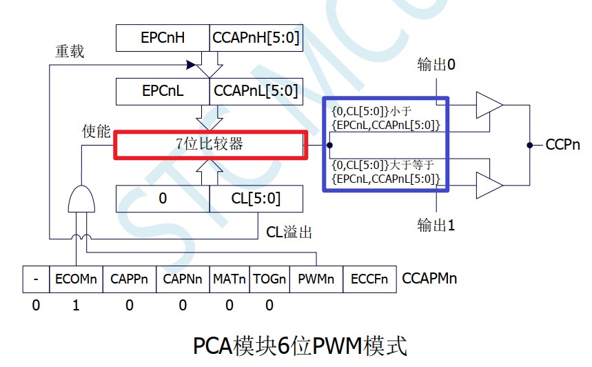

实验目标:1KHz 占空比50% 方波
PWM模块结构如图:

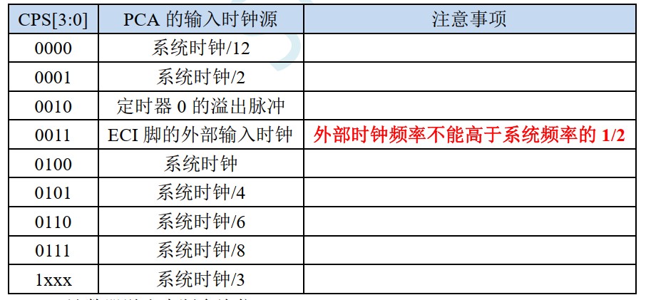

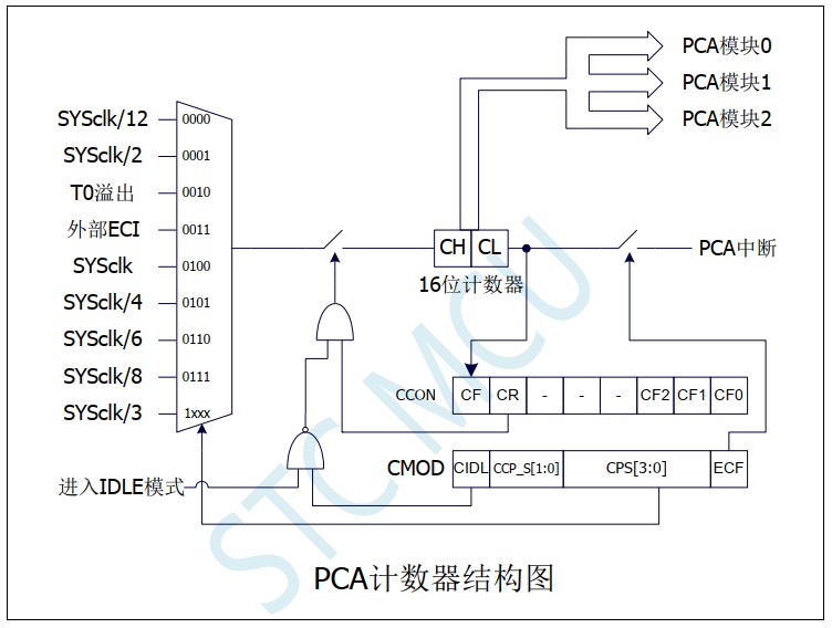

先看输入时钟
再看PWM输出引脚
一共有三组可以选择,不能混搭,画PCB的时候注意一下
然后看工作模式
太多了 都看迷了
直接说重点

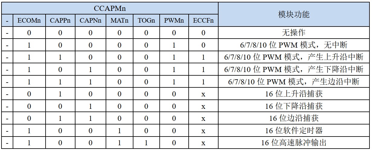

6 位 PWM 模式时,计数器一直加,然后进行比较,产生PWM(非严谨)
先配置
  1. CCON = 0x00; //初始化 具体见下图
  2.     CMOD = 0x08; //设置时钟是系统时钟
  3.     CL = 0x00;      //这两个计数器清零
  4.     CH = 0x00;
再设置

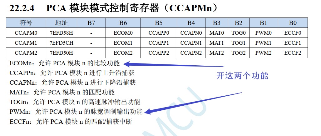

  1. CCAPM0 = 0x42;      //PCA 模块 0 为 PWM 工作模式
  2.     PCA_PWM0 = 0x80; //PCA 模块 0 输出 6 位 PWM
  3.     CCAP0L = 0x20;      //PWM 占空比为 50%
  4.     CCAP0H = 0x00;     //6位用不到这个

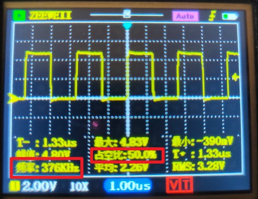

占空比 6位计数器加64就满了,CCAP0L = 0x20; 0x20就是32 正好 64一半(非严谨)
PWM频率为: 输入时钟 除以 64
本次输入时钟是24MHz,所以PWM频率为375,000Hz
实测频率376KHz   ???
结果:未完成实验目标

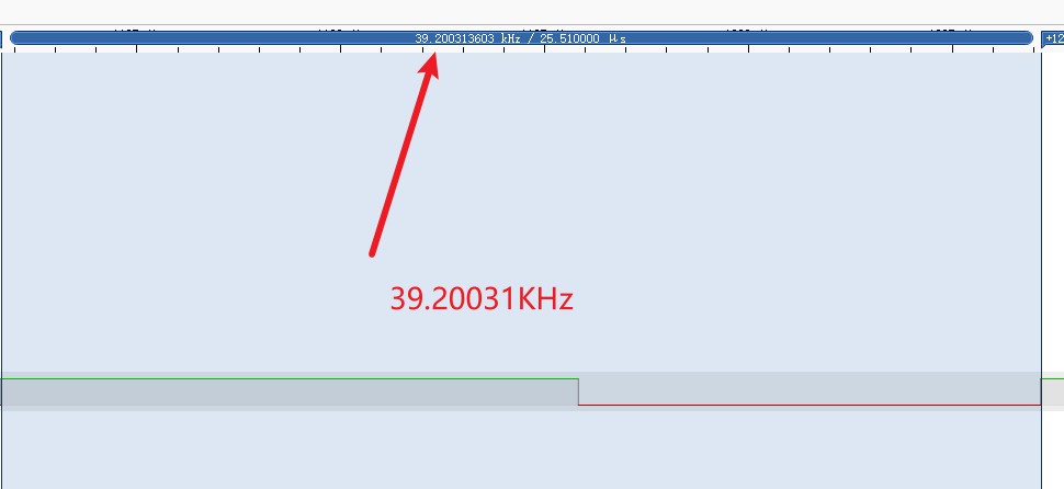

测试条件:配置系统时钟为40MHz,  WTST = 0X00;  //程序读取等待控制 0速度最快      CKCON = 0X00;  //拓展RAM读取等待 0速度最快
结果:
理论值:40000000/1024 = 39.0625KHz
