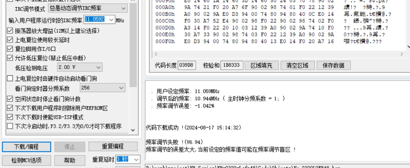

使用芯片:8H4K32TL.
ISP设置如下:
使用的默认11.0592MHZ,为什么提示调节失败?

检查下载工具的波特率精度是否足够高,因为选择总是动态调节IRC频率是根据串口波特率调节IRC频率
常用频率强烈建议选择不调节,使用内部预置的频率

你选择 22.1184MHz, 24MHz 测试下,另外用最新软件,贴出你电路的原理图

升级ISP软件,最新版本:V6.94M

使用的是 一箭双雕 那个串口工具。好的,我按你说的试试。

一直以为 总是动态调节IRC频率 是当手动输入其他频率如8M,6M等非常规频率时需要这样勾选。{:5_271:}
是的,但11.0592M属于常用频率,有预置IRC参数  详情 回复 发表于 2024-8-17 16:04

可以了,大佬,再请教下,如果设置8M或者其他频率,是不是也最好选 不调节,使用内部预置频率,谢谢大佬。
8M需要选择总是动态调节频率,因为不在常用频率列表 [attachimg]53927[/attachimg]  详情 回复 发表于 2024-8-17 16:07

 楼主| 发表于 2024-8-17 16:03:40 | 显示全部楼层
软件应该默认 不调节 会不会更好一点。。。。
是的,有预置参数的是出厂校准的频率  详情 回复 发表于 2024-8-17 16:06

32MHz / 4 = 8MHz
