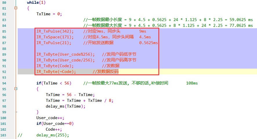

  1. 检测到按键后就一直发射对应的键码,不会停止。在main中发射程序后置cod为0也没用。
  1. #include "irsend.h"
  2. /**************声明函数*****************/

  35.                 if(key_add==0)keycode=0x40;
  36.         }
  37.                 else if(key_minus==0)
  38.         {
  39.
  40.                 delay_us(10);
  41.                 if(key_minus==0)keycode=0x43;
  42.         }
  43.         return keycode;
  44. }
  45. void txcode(void)
  46. {
  47.         cod=getcode();
  48.         if(cod != 0)        //检测到键码
  49.         {
  50.                 TxTime = 0;

发表于 2024-8-17 15:28:53 | 显示全部楼层
发一次数据的就这一块,其他不需要的可以删除,还有就是按键需要边沿检测,持续按着只发一次
