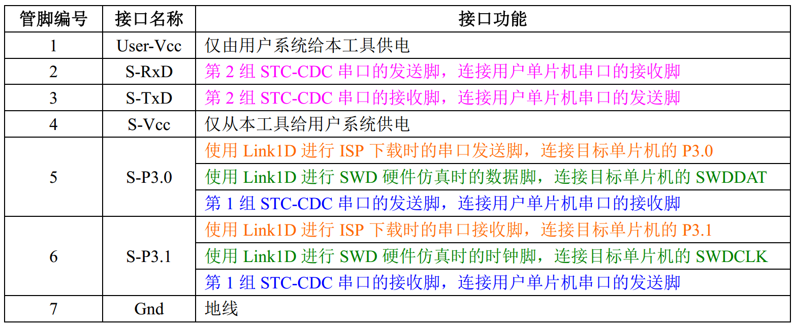

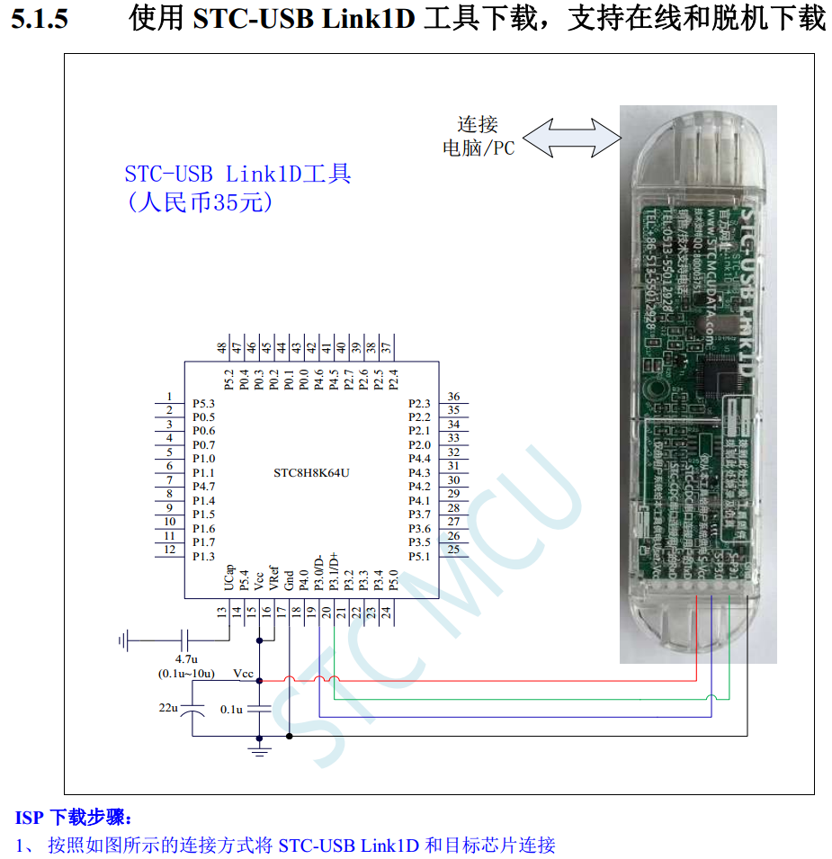

发表于 2023-2-15 15:30:54 | 显示全部楼层
这个下载电路:1,按我们的接口顺序,这样我们的工具上去就用;2,预留个电源开关===!!!
  • 打卡总天数:264

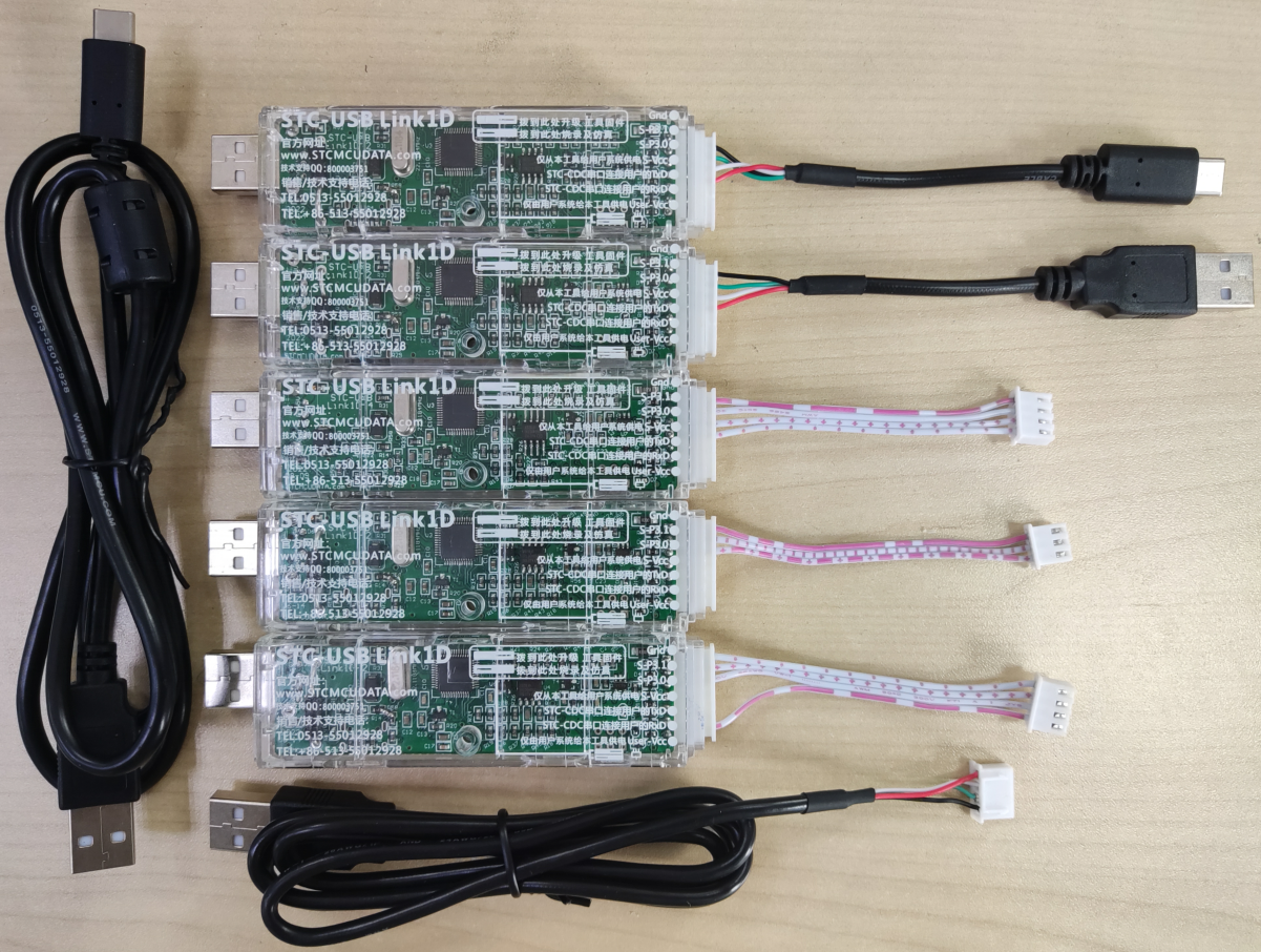

发表于 2023-2-15 15:44:55 | 显示全部楼层
用STC的MCU开发产品, 我自认为我们保证人手1个【免费+包邮送】的 STC-USB Link1D,
会提升大家的开发效率,也大幅减轻我们的技术支持压力,
淘宝的简易版第三方USB转串口真的就是个玩具,还要收费,
没有外部晶振第三方USB转串口还会把时钟频率搞偏了,
没必要怕跟和蔼的【免费+包邮送】的 STC-USB Link1D 官方打交道
