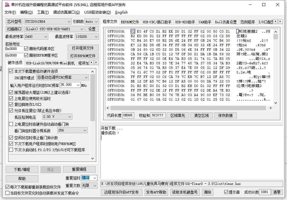

烧录完成,芯片从新供电,发现芯片烧录之前的数据,还在,有没有大佬帮忙解惑一下

EEPROM里面的数据?

EEPROM中的数据勾选这个
程序数据,检查打开的HEX文件是否正确,是否不慎打开旧版本程序
记得勾选这个

选了,但是还是有数据

刷完数据都是ff,不清楚你说的数据是什么。

感谢,是数据没初始化
