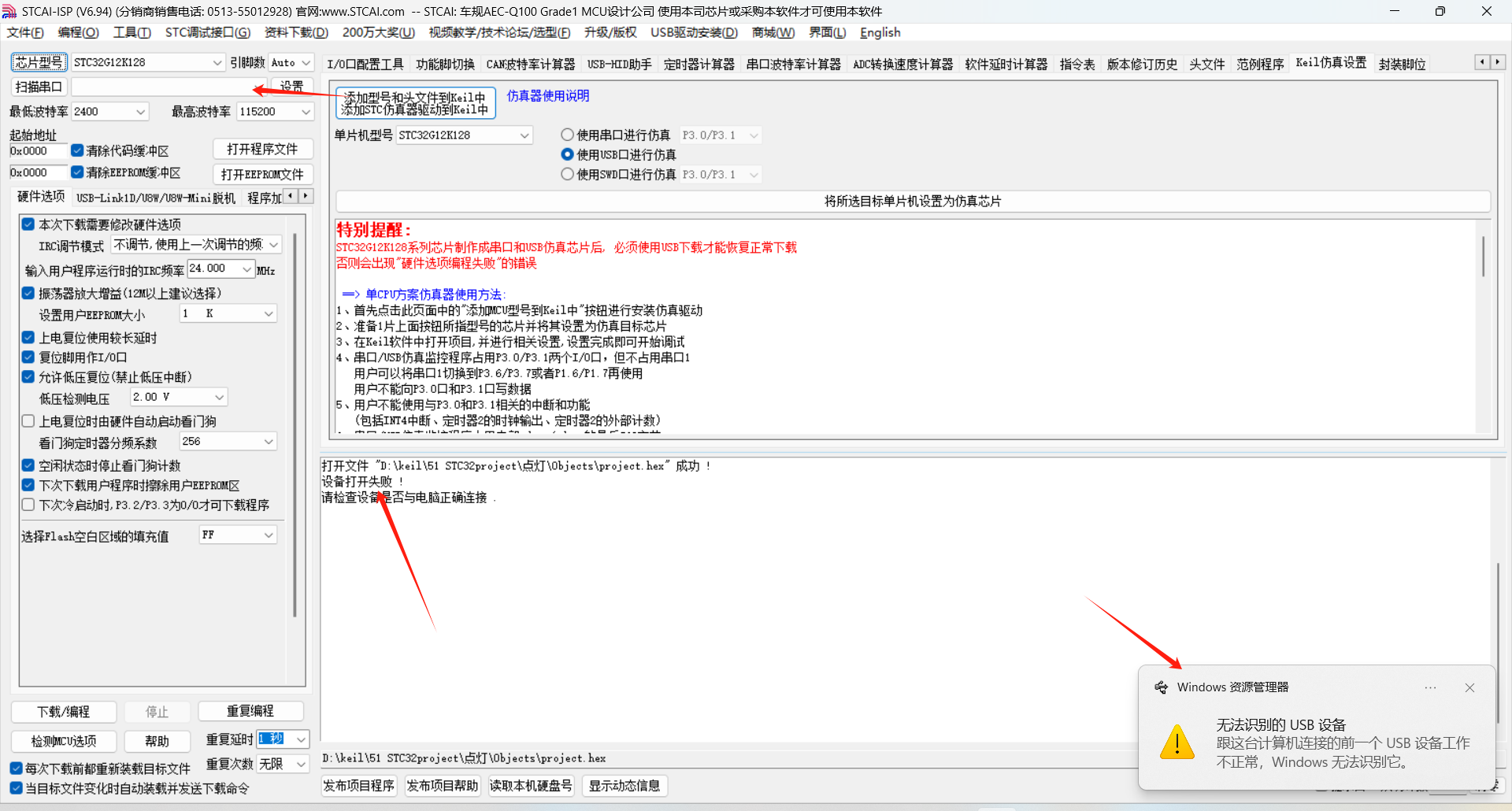

每次烧录之后都自己断开,按住P3.2跟OFF键之后还不好识别
这个怎么解决啊

USB连接异常或没有运行USB程序,如果程序无USB功能,需要P30、P31设置为高阻,避免电脑认为连接了错误的USB设备

换条数据线试试。

多试几次,有的时候能直接识别,有的时候要按三四次才可以,不知道是不是我用USB隔离器的问题
