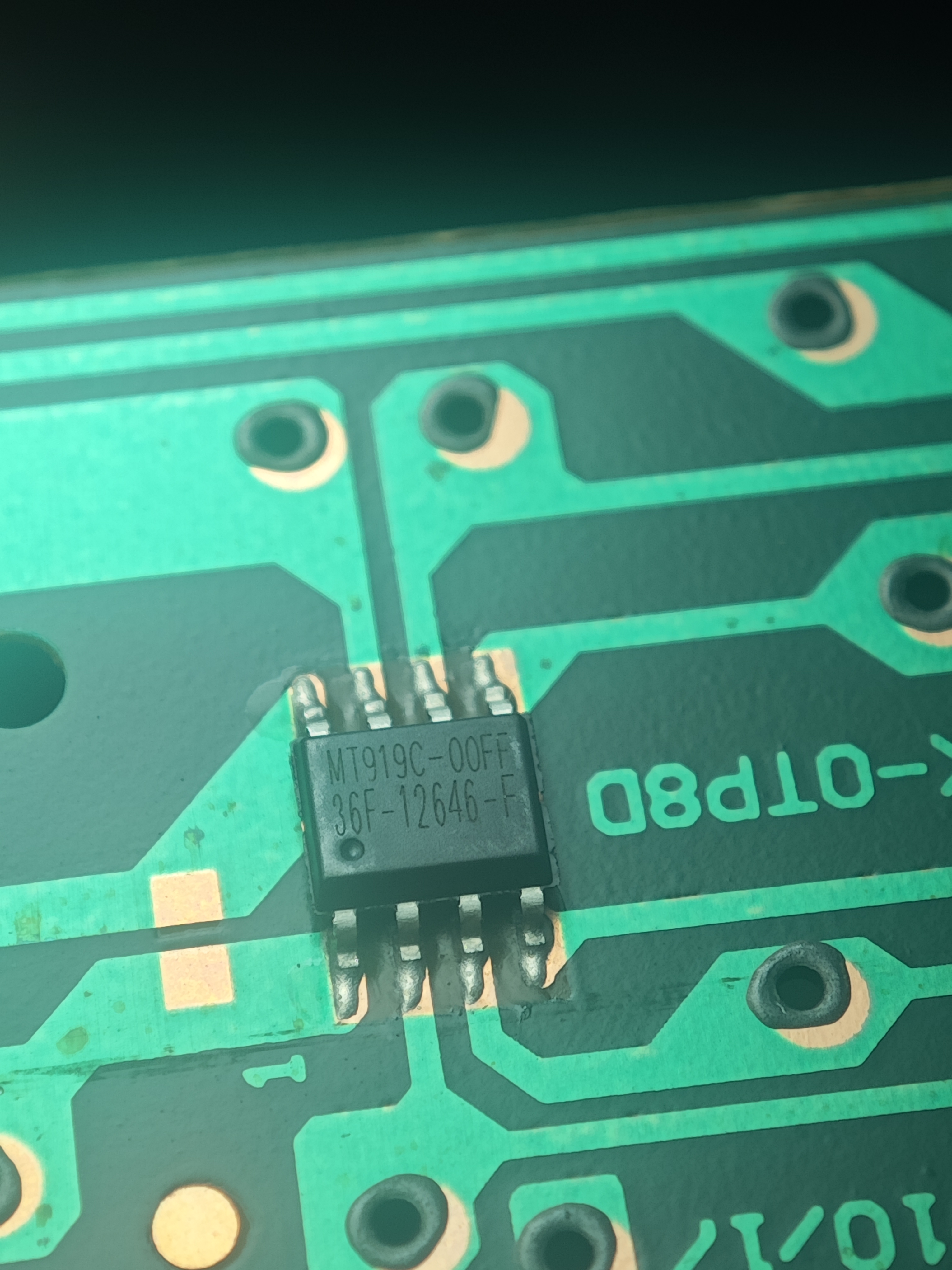

这颗芯片是普中STC学习板红外模块送的遥控器里拆出来的。
因为在学习怎么制作红外发射板就想着拆一下试试,没想到里面的电路这么简单,只有一颗芯片,连电阻电容都没有,不知道有没有人认识这颗芯片?或者有什么可以替代的?
丝印是MT919C-OOFF,00ff感觉是用户码,但是前后都搜不到。

在isp软件里有发射的例程,现在就是单独好奇这颗芯片是啥,这颗芯片没有外围电路,一个io接红外管,其他io组成按键矩阵,应该是成品的红外发射芯片,但是找不到
根据旁边的字符串OTP8D猜测是OTP单片机  详情 回复 发表于 2024-8-16 17:24

发表于 2024-8-16 17:24:13 | 显示全部楼层
wsz*** 发表于 2024-8-16 16:25
在isp软件里有发射的例程,现在就是单独好奇这颗芯片是啥,这颗芯片没有外围电路,一个io接红外管,其他i ...

发表于 2024-8-17 08:11:17 | 显示全部楼层
wsz*** 发表于 2024-8-16 15:58
哈哈哈正在尝试,但真的很好奇这颗芯片是什么,真的可以大大减少工作量以及生产成本啊 ...
有些芯片市面上永远也找不到型号。丝印是重新印上去的,本质就是个性价比高的单片机

发表于 2024-8-17 08:58:14 | 显示全部楼层
小*** 发表于 2024-8-17 08:11
有些芯片市面上永远也找不到型号。丝印是重新印上去的,本质就是个性价比高的单片机 ...
好吧,那如果用stc的话,可以做到不用外围电路直接驱动红外管吗
可以,但距离很短,正常要加个三极管和两个电阻  详情 回复 发表于 2024-8-17 09:11

发表于 2024-8-17 09:00:25 | 显示全部楼层
旁边完整的字符是NS-21K-0TP8D

发表于 2024-8-17 09:11:30 | 显示全部楼层
