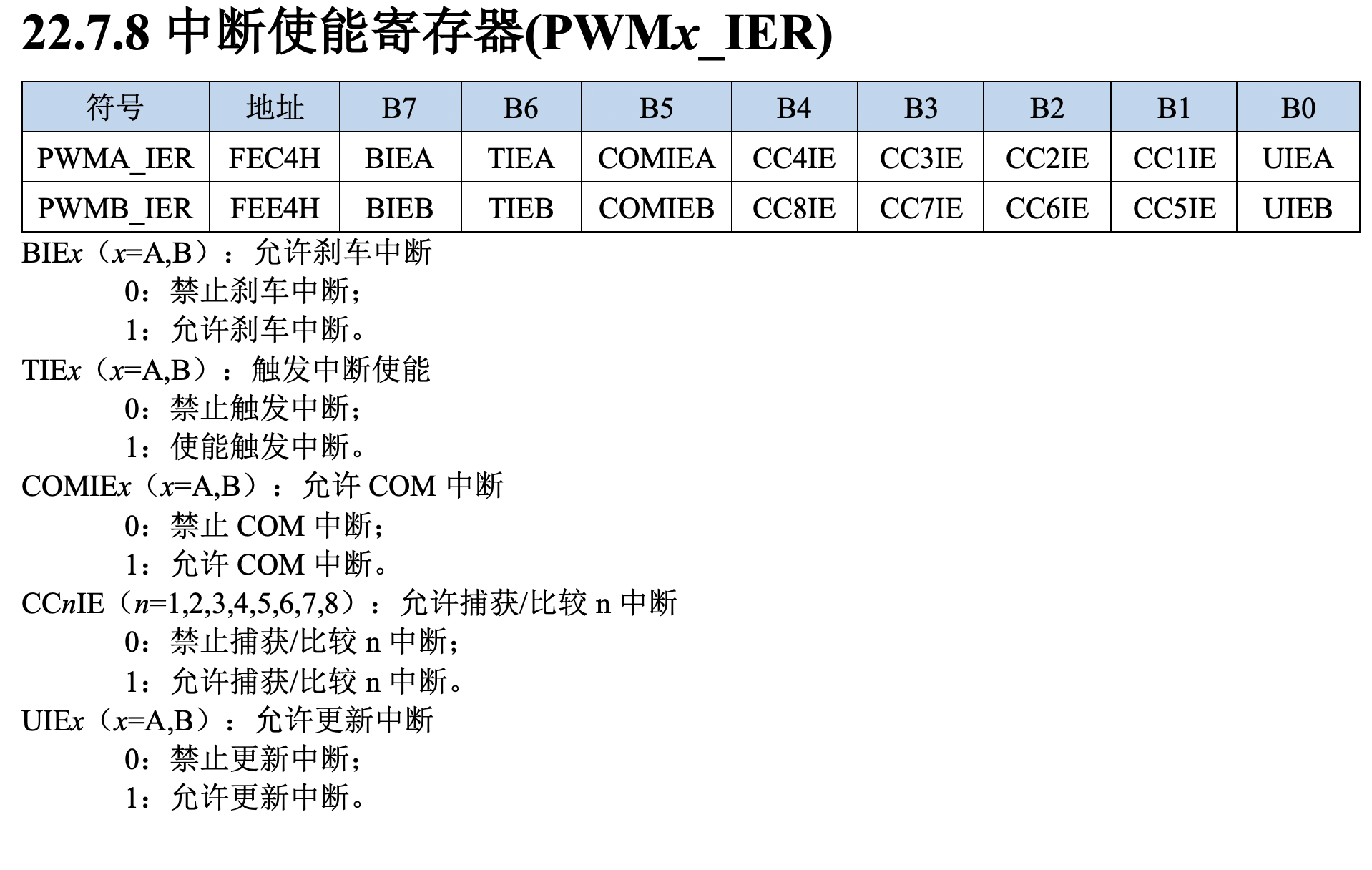

注意到标题中两组PWM的编号使用了字母x指代(即PWMx),而正文中无论是组别还是通道均使用字母n指代。虽然正文中有括注取值范围,但其置于句尾,易被忽略。因此,建议统一使用字母x指代组别,以免造成误解。也可以将括注提前至寄存器后、冒号前,以提供足够的注意。
修改后的内容示例如下:

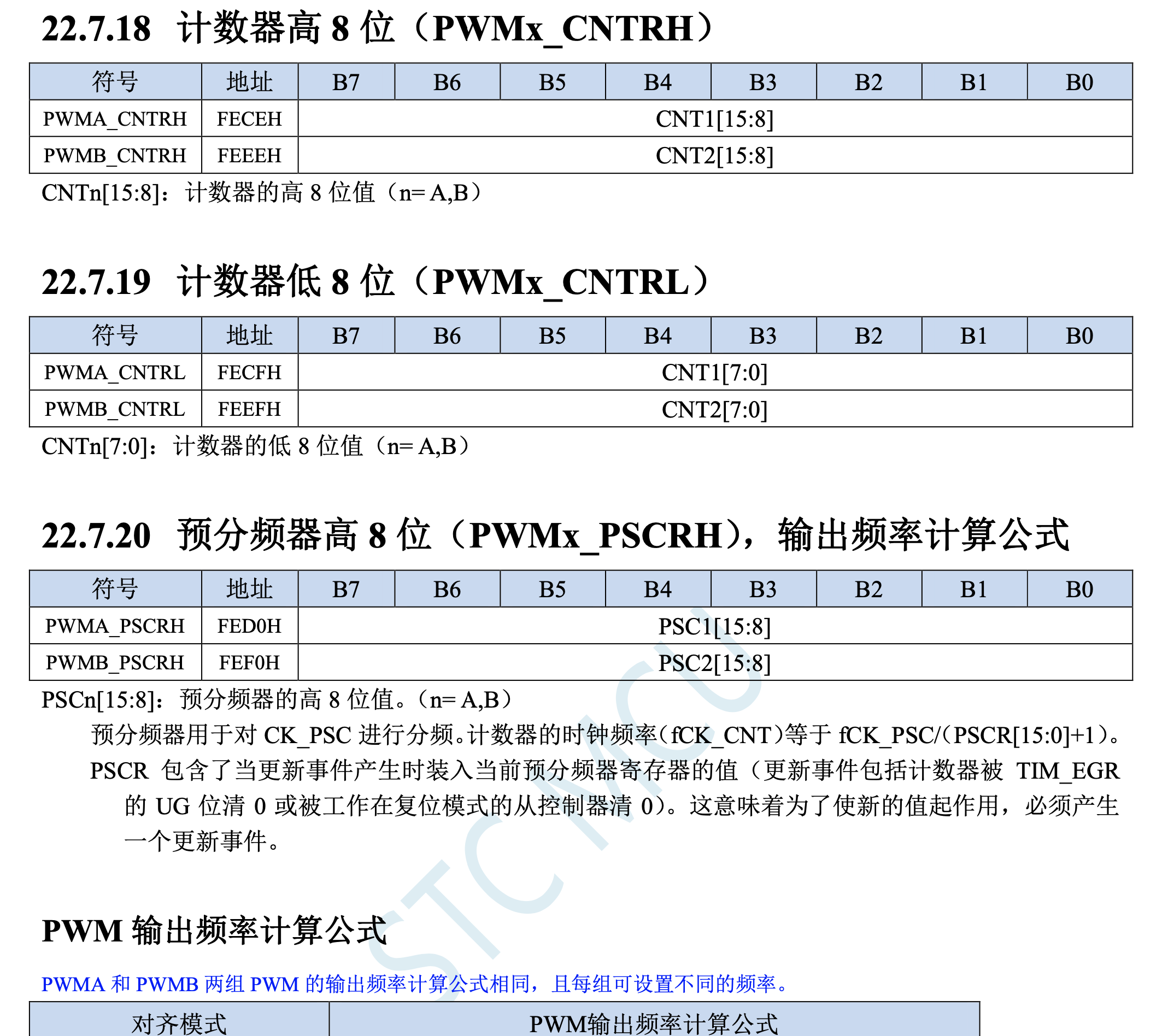

另外有一部分表格中的名称没有更新。
