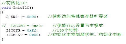

切换iic引脚后出现离奇异常,求助各位大佬
STC8A8K64D4芯片用IIC接口读取ina237设备获取的温度电流数据,之前在测试板P1.4  P1.5调试好,在新项目使用时,需要在P2.4  p2.5的io口通信,切换引脚后通信异常读不到温度数据;
在原测试板验证P1.4  P1.5通信正常可读取到温度等数据,换到P2.4 P2.5之后通信异常无法获取温度值(检测设备接口位置没有问题)
配置程序如下,求大佬解惑

P2PU是需要先置位EAXFR之后才能设置的,,,
你设置的这个 是外部没有上拉电阻么?

在从设备上加了上拉电阻,测试不通才增加的内部上拉

建议用逻辑分析仪看一下信号

我看这个IIC的引脚切换寄存器是有两位的,,你先把这两位都清零再赋值试一试,,还有就是楼上说的用逻辑分析仪看一下信号,,到底有没有从这两个引脚发出来
