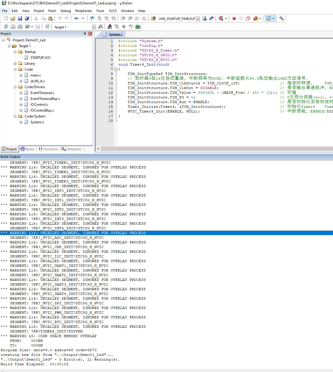

请教一下大佬,我引用了库文件,但是Keil报了以下信息,新手看不懂,求大佬解释,怎么解决????

发表于 2024-8-15 11:38:44 | 显示全部楼层
有东西声明了但未使用的警告,这些东西占用code

发表于 2024-8-15 12:06:25 来自手机 | 显示全部楼层
警告而已,库函数中并不是所有东西都有使用,部分没使用,告诉你会占用空间,要不要去掉而已。

发表于 2024-8-15 12:40:51 | 显示全部楼层
wnagming 发表于 2024-8-15 12:32
KEIL中怎么设置不编译没有调用的函数
使用LX51链接器,LX51 Misc里填REMOVEUNUSED
注意:LX51不能用中断扩展插件

 楼主| 发表于 2024-8-15 13:03:10 | 显示全部楼层
注意:LX51不能用中断扩展插件
有同时 设置不编译没有调用的函数 也能 使用扩展插件 的方法吗?

发表于 2024-8-15 13:07:33 | 显示全部楼层
有,,自己注释掉不使用的函数。。这个方法可以使用扩展插件

发表于 2024-8-15 13:07:57 | 显示全部楼层
wnagming 发表于 2024-8-15 12:53
看来STC32不能这么干了
STC32使用LX251
在软件配置对话框的"L251 Misc"栏中,有"Misc controls"输入框,写入REMOVEUNUSED,用于屏蔽未引用警告。

发表于 2024-8-15 13:08:31 | 显示全部楼层
注释掉

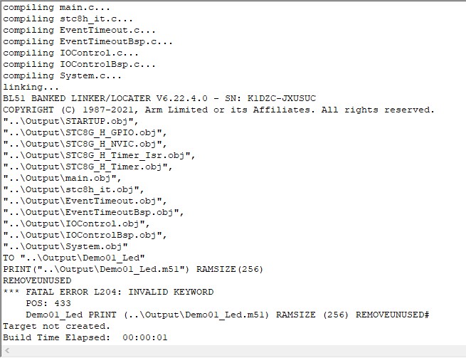

 楼主| 发表于 2024-8-15 13:17:08 | 显示全部楼层
为什么我的是这种的,而且输入关键字还会报错?
报错如下:
没选LX51,勾选这个 [attachimg]53763[/attachimg]  详情 回复 发表于 2024-8-15 13:38
7378
14037
发表于 2024-8-15 13:38:57 | 显示全部楼层
没选LX51,勾选这个
