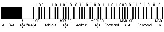

如图所示,红外NEC编码,逻辑1,脉冲和低电平这个时间怎么是反着发送的?
main函数中的引导码,又是正着的?

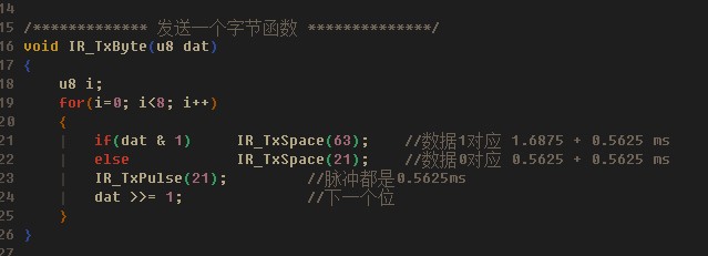

发表于 2024-8-14 19:56:06 | 显示全部楼层
如下图为主函数

IR_TxSpace是空闲,IR_TxPulse是脉冲
IR_TxSpace(63)是1.6875ms空闲,IR_TxSpace(21)是0.5625ms空闲,IR_TxPulse(21)是0.5625ms脉冲
IR_TxPulse(342)是9ms脉冲,IR_TxSpace(171)是4.5ms空闲,这两个是同步段
与时序一一对应的

发表于 2024-8-15 07:45:22 | 显示全部楼层
IR_TxSpace(63)是1.6875ms空闲,IR_TxSpace(21)是0.5625ms空闲,IR_Tx ...
仔细看了一下,主函数里边有
IR_TxPulse(21);这个应该是接着下一次发送的,
我看了半天发送字节的函数,是先发送IR_TxSpace(63),再IR_TxPulse(21),顺序搞朦了
是的  发表于 2024-8-15 10:09
