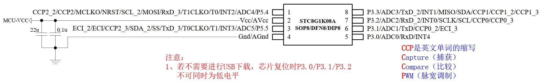

8G1K08A-36I-SOP8,
P3.2是串口的接收,P3.3是串口的发送
软件模拟 串口通信 ? 不知道在想啥
