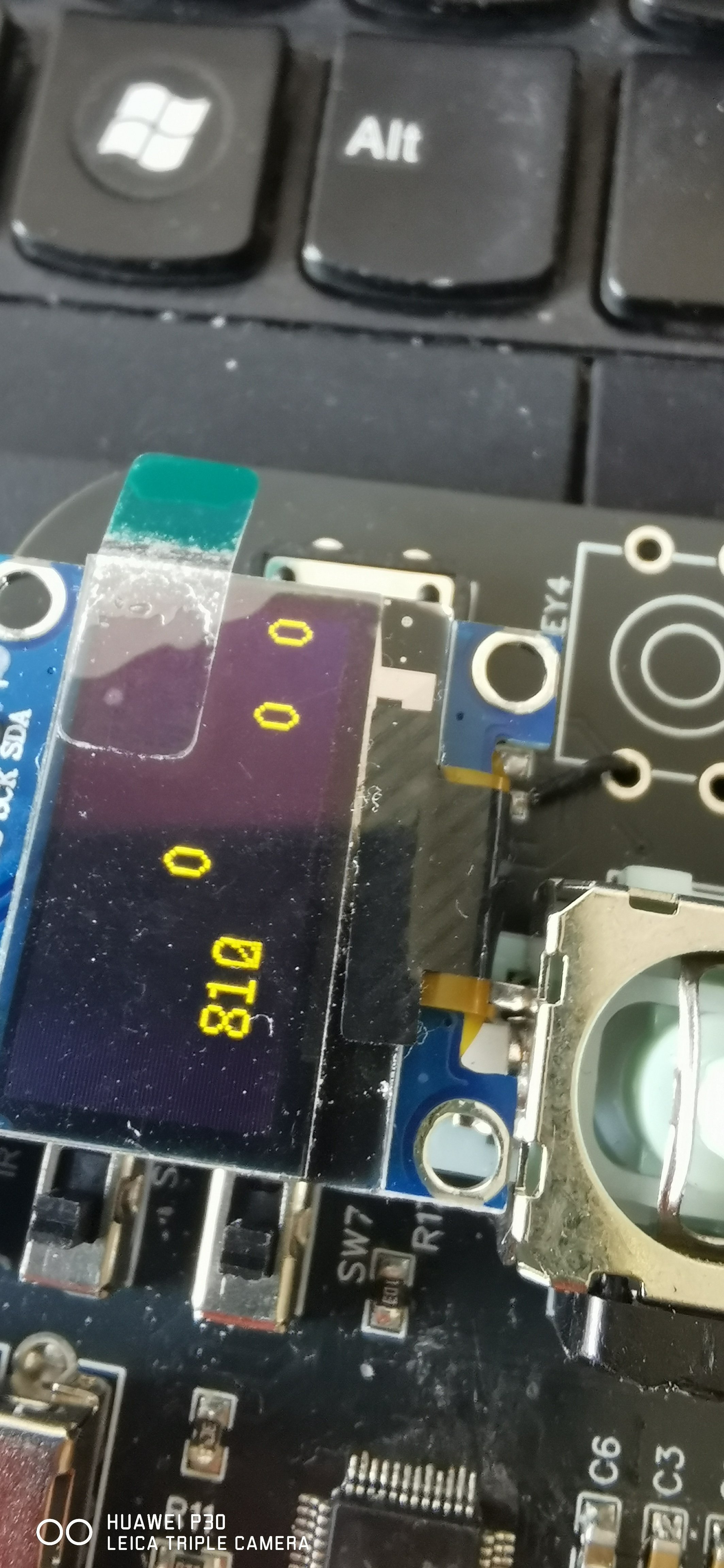

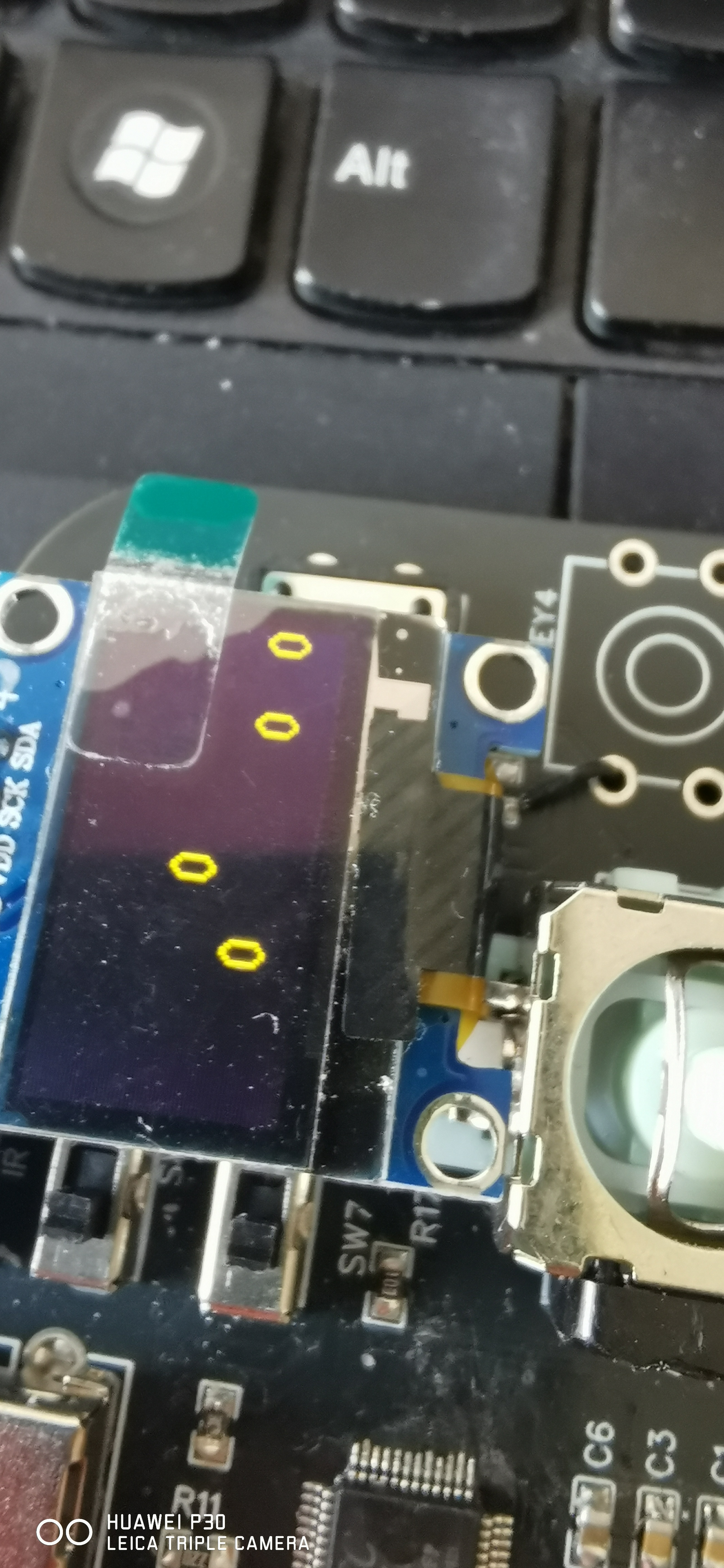

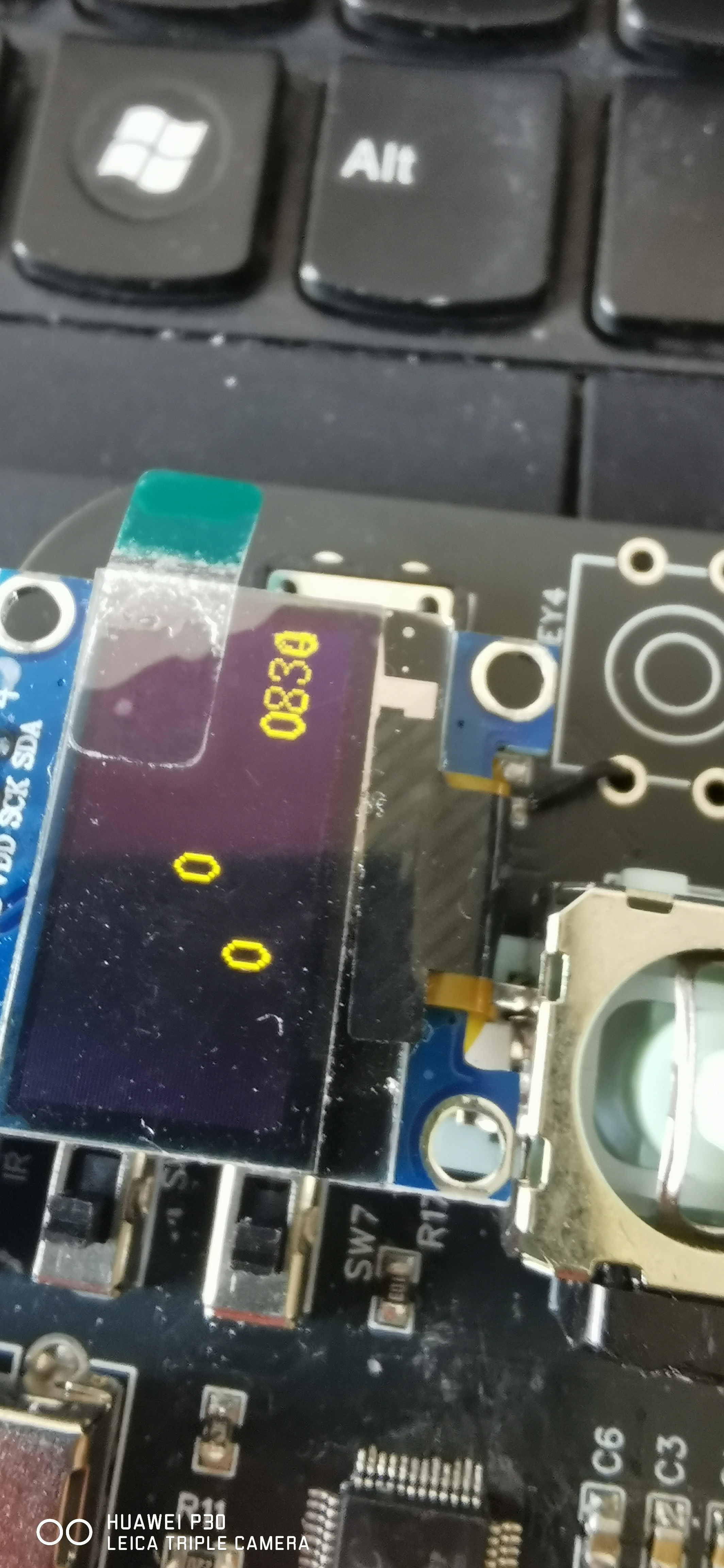

请教一下,用adc dma采集数据时,摇杆回中不动时,数据大部分时间为一个值,偶尔会变成另一个值,请问这个问题应该怎么处理一下呢?如下图 IMG_20240814_140647.jpg IMG_20240814_140642.jpg IMG_20240814_140638.jpg
这是采集了四个通道,也就是两个摇杆,一般为0,有时候会变成800多

 楼主| 发表于 2024-8-14 14:05:38 来自手机 | 显示全部楼层
这不会是摇杆的问题吧?

发表于 2024-8-14 14:07:16 | 显示全部楼层
ADC漂移一个字很正常

发表于 2024-8-14 14:10:11 | 显示全部楼层
ADC加100nF滤波电容,DMA累加求平均,再用算法处理一下,比如和上一次发送/参与计算的值在4个字以内就算噪声,大于等于4个字再发送/参与计算

发表于 2024-8-14 14:13:32 | 显示全部楼层
0变800多可能是摇杆的电位器接触不良

 楼主| 发表于 2024-8-14 14:15:03 来自手机 | 显示全部楼层
版主,adc精度不是12位吗,能读到四个字吗?你说的多采集几次那个可以试一下

 楼主| 发表于 2024-8-14 14:20:15 来自手机 | 显示全部楼层
DebugLab 发表于 2024-8-14 14:13
0变800多可能是摇杆的电位器接触不良
我换了同样芯片和摇杆的另一块板子再试了一下,不会0变800了。但是测试发数据给上位机控制物体移动时,那个物体还是会有漂移,就是摇杆没动它自己会往左右走

 楼主| 发表于 2024-8-15 16:47:31 来自手机 | 显示全部楼层
已经解决了,0变800多是采集了12位,减去了2048后剩的数,确实是有漂移,相当于那部分是死区就不会漂移了。
