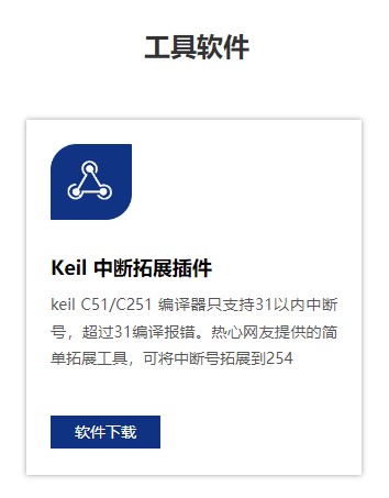

发表于 2024-8-13 18:09:20 | 显示全部楼层
可以全往13中断跳,然后软件读一下PxINTF
也可以使用中断号拓展插件,但是和REMOVEUNSED冲突
https://www.stcai.com/gjrj
