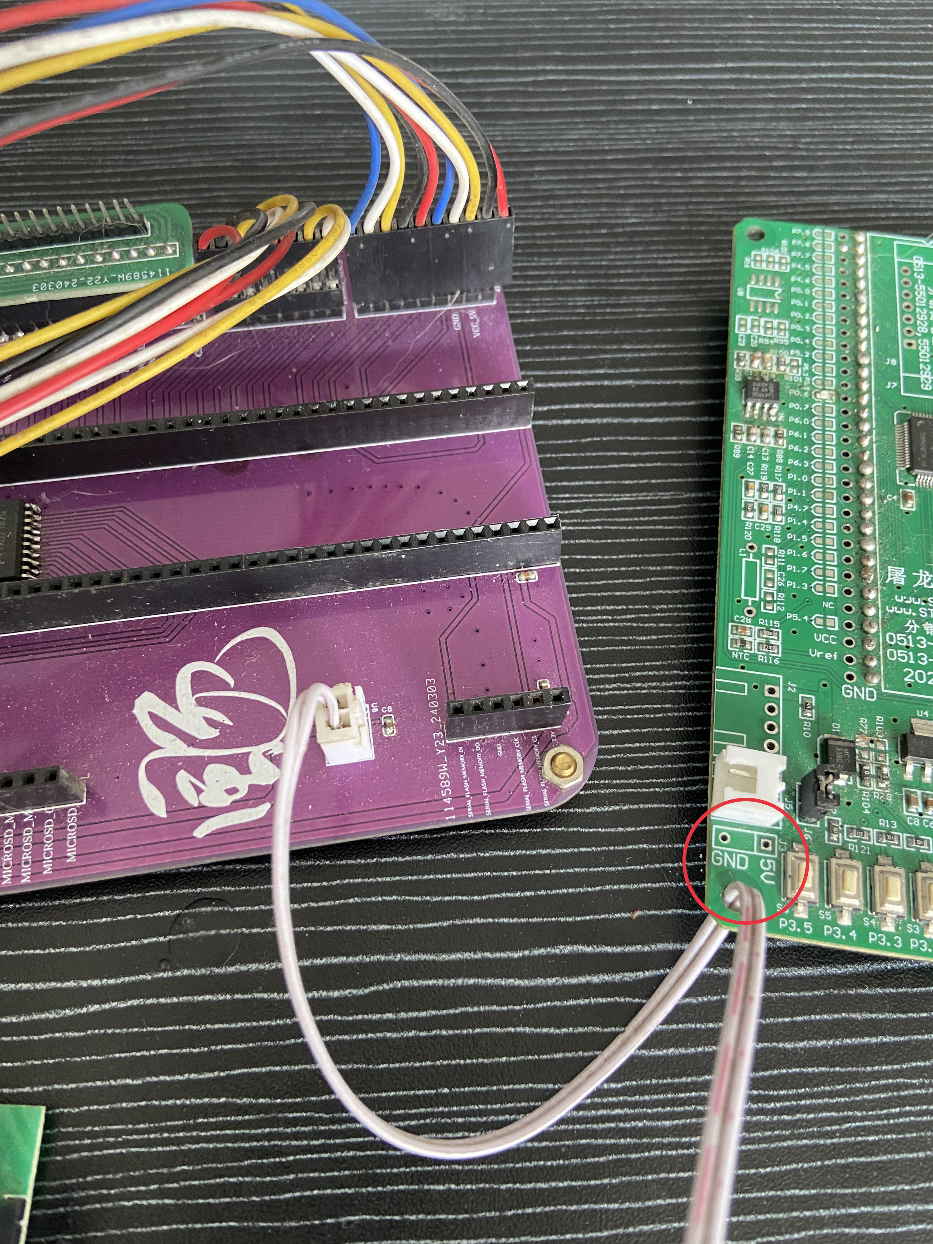

我想从屠龙刀开发板的J3接线处把5V-GND的电源电压引到我的拓展板上,
但是不知道这个地方应该焊接什么什么类型的接插件?
就是上面红圈的地方,从两个引脚的间距上来看,感觉不像是正常的接插件

发表于 2024-8-13 14:02:55 | 显示全部楼层
量量间距,看看是多少,估计是3P2针的

发表于 2024-8-13 14:23:30 | 显示全部楼层
3P排针,中间的针拔掉

发表于 2024-8-13 16:46:12 来自手机 | 显示全部楼层
2个独立的排针

发表于 2024-8-13 18:58:15 | 显示全部楼层
haiya*** 发表于 2024-8-13 14:02
量量间距,看看是多少,估计是3P2针的
间距在5.5mm左右

发表于 2024-8-13 18:59:33 | 显示全部楼层
Debu*** 发表于 2024-8-13 14:23
3P排针,中间的针拔掉
用3P的排针比对了一下,看样子,确实是3P的排针,然后把中间的排针给去掉

发表于 2024-8-13 19:05:22 | 显示全部楼层
应该确实是的,但是感觉官方不应该这么随意搞两个排针来做接插件,毕竟5V电压都是要给一些外部电路供电的

发表于 2024-8-14 07:59:51 | 显示全部楼层
张*** 发表于 2024-8-13 19:05
应该确实是的,但是感觉官方不应该这么随意搞两个排针来做接插件,毕竟5V电压都是要给一些外部电路供电的 ...
3p两针,间距大防止短路
