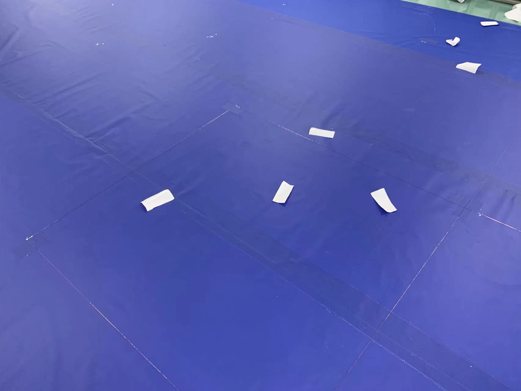

国赛了铺设新的赛道进行备赛,分享一些赛道铺设的小经验
//铺蓝布方面,建议背胶撕边缘就可以了,或者不撕加贴边缘胶带固定。如果你是“十年贴膜老师傅”,可以全撕。全撕贴平难度很大请慎重。蓝布撕下来的白色离型纸不要扔,可以揉成一大坨放在车容易跑飞出去的赛道边缘做缓冲,修车的队员感激不尽
//赛道可以先通过CAD绘制,根据CAD制图在蓝布上标定,铺设电磁线圈,最后铺设白色胶布
//要尽可能的模拟比赛环境的话可以放点比赛物资,比如锥桶,其实锥桶特别特别便宜,买点就顺手的事
//信号发生器(信号源)方面,逐飞、龙邱两家波形不太一样,效果我们的车跑着都差不多,如果担心跑着差异大的建议自带发生器
铜线铺设
铜线铺设
,漆包线,拍得不太清楚
成品
成品
,赛道成品
离型纸作为缓冲栅栏
离型纸作为缓冲栅栏
,离型纸作为车辆跑出赛道的缓冲
