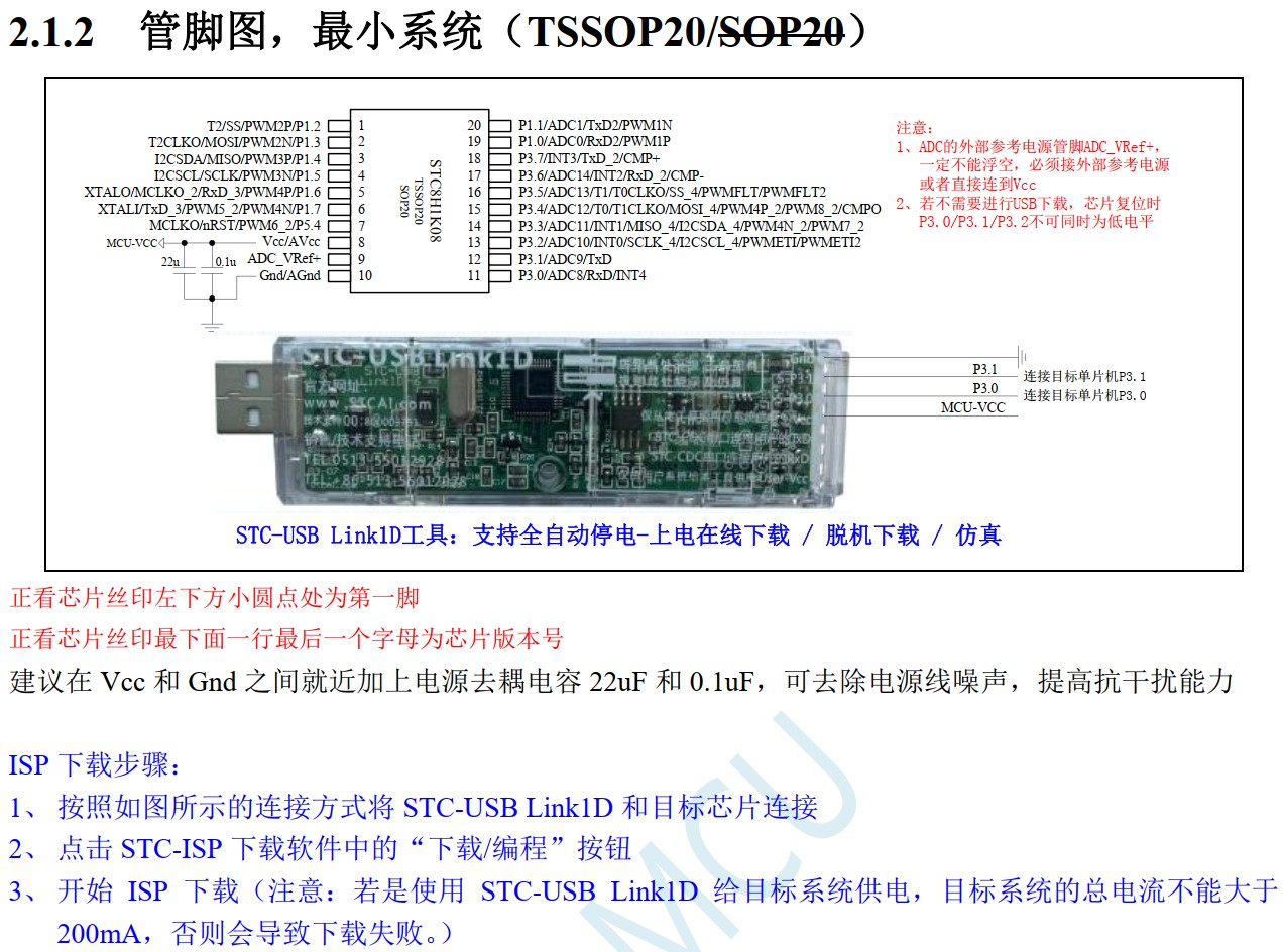

发表于 2024-8-12 17:17:29 | 显示全部楼层
不知道STLINK是什么,如果这个工具有串口的话可以试一试,先接好串口,再点下载,最后接通电源

发表于 2024-8-12 21:09:56 | 显示全部楼层
