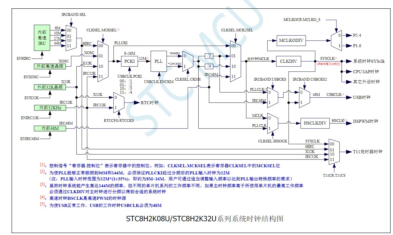

外部30M晶振,,,也好贵吧,,外部用的个10M? 然后系统时钟这里2分频得到5M  然后 PWM这里 走PLL  *12 再 HSCLKDIV 4分频 应该能得到30M  ,,,但是只是看这个时钟树好像走得通,,实际的在试一试吧

等等 30M 好像也行,  系统时钟 6分频,,,PCKI这里3分频,出10M 然后剩下的还是上面所说的,

用PLL直径功耗上去不说,而且频率范围是在96-196M
