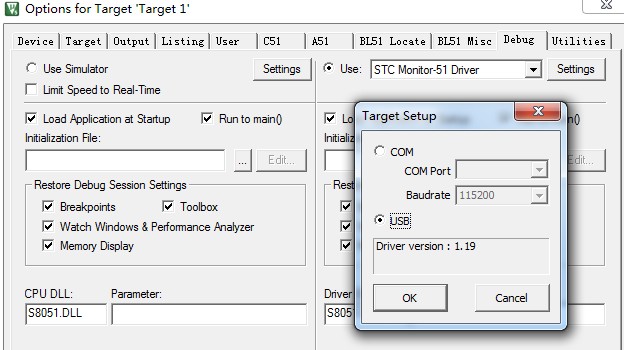

发表于 2024-8-28 20:24:10 | 显示全部楼层
STC8H8K64U的芯片,  p3。3  p3。1  只用于仿真 ,没有他用。  这种问题何解

发表于 2024-8-28 20:26:06 | 显示全部楼层
补充,P30,P31  串口ISP下载是正常的

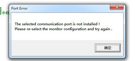

发表于 2024-8-29 14:49:11 | 显示全部楼层
AI*** 发表于 2024-8-29 10:16
有没有用不停电下载?可以参考下教程
51 如何仿真,带硬件USB的 8H系列,支持USB直接仿真/ISP-烧录,视频 ...
下载是正常的,不是考虑USB下载的问题。  是进入仿真异常。
同一块板,KEIL可以正常用P30 31,VCC  GND串口仿真,是正常可用;
但就是用不了USB仿真,keil跳不进仿真。 keil 里Target Setup也已经设置选择了USB  1.19。
