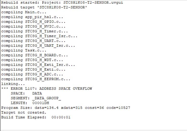

 楼主| 发表于 2024-8-12 10:37:52 | 显示全部楼层
我最开始用的是STC8H1K08单片机,后面因为code size大于8K,编译报错:“*** ERROR L107: ADDRESS SPACE OVERFLOW”,所以才换的STC8H1K17。
是不是STC8H1K17也不能满足我的需求?

 楼主| 发表于 2024-8-12 11:32:36 | 显示全部楼层
乘风*** 发表于 2024-8-12 11:07
这不是因为芯片型号选项导致的,将你的错误信息完整贴出来看看,包括data使用空间。 ...
STC8H1K08编译错误,见附件!

发表于 2024-8-12 11:37:49 | 显示全部楼层
du*** 发表于 2024-8-12 11:32
STC8H1K08编译错误,见附件!
把代码中不太频繁使用的数组定义成XDATA,减少data的使用量。

发表于 2024-8-12 11:52:25 | 显示全部楼层
那是默认data空间超过128字节产生的错误,将不常用变量或者大数组定义到xdata空间就可以了。
