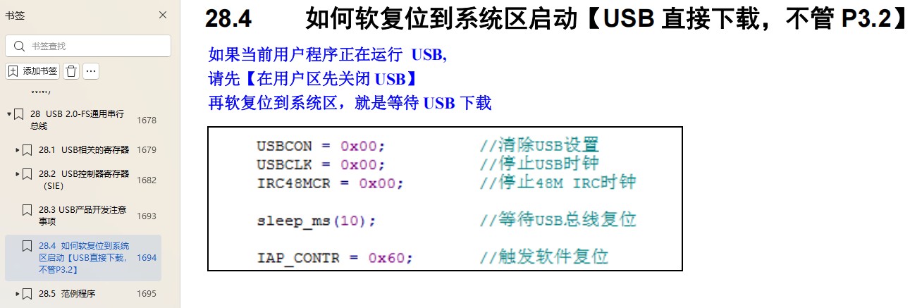

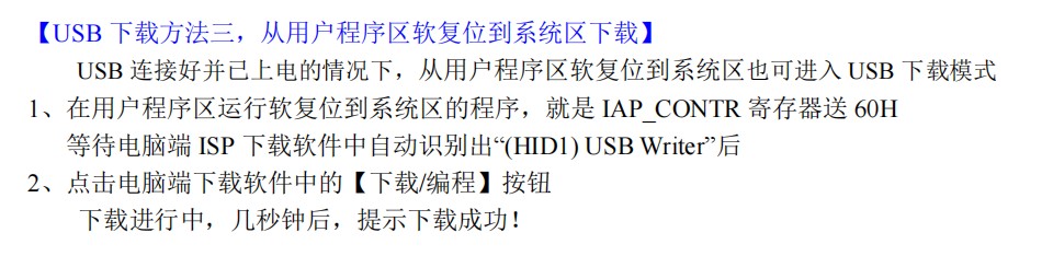

发表于 2025-8-2 09:49:31 | 显示全部楼层
8H8K64U如何使用原有的typec端口来不断电升级呢?
比如使用开天斧开发板,第一次下载是按P3.2出现(HID1)USB-Writer,升级之后这个端口在电脑上就不见了,只有再次按住P3.2上电才会出现。
如何可以让这个端口一直出现,来不断电下载呢?
[attachimg]110638[/attachimg] [attachimg]110639[/attachimg] https://www.stcaimcu.com/data/download/Datasheet/STC8H.pdf  详情 回复 发表于 2025-8-2 10:28

发表于 2025-8-2 10:28:14 | 显示全部楼层
比如使用开天斧开发板,第一次下载是按P3.2出现(HID1)U ...
82
2280
2280
发表于 2025-8-2 11:26:19 | 显示全部楼层
搞定啦,多谢
