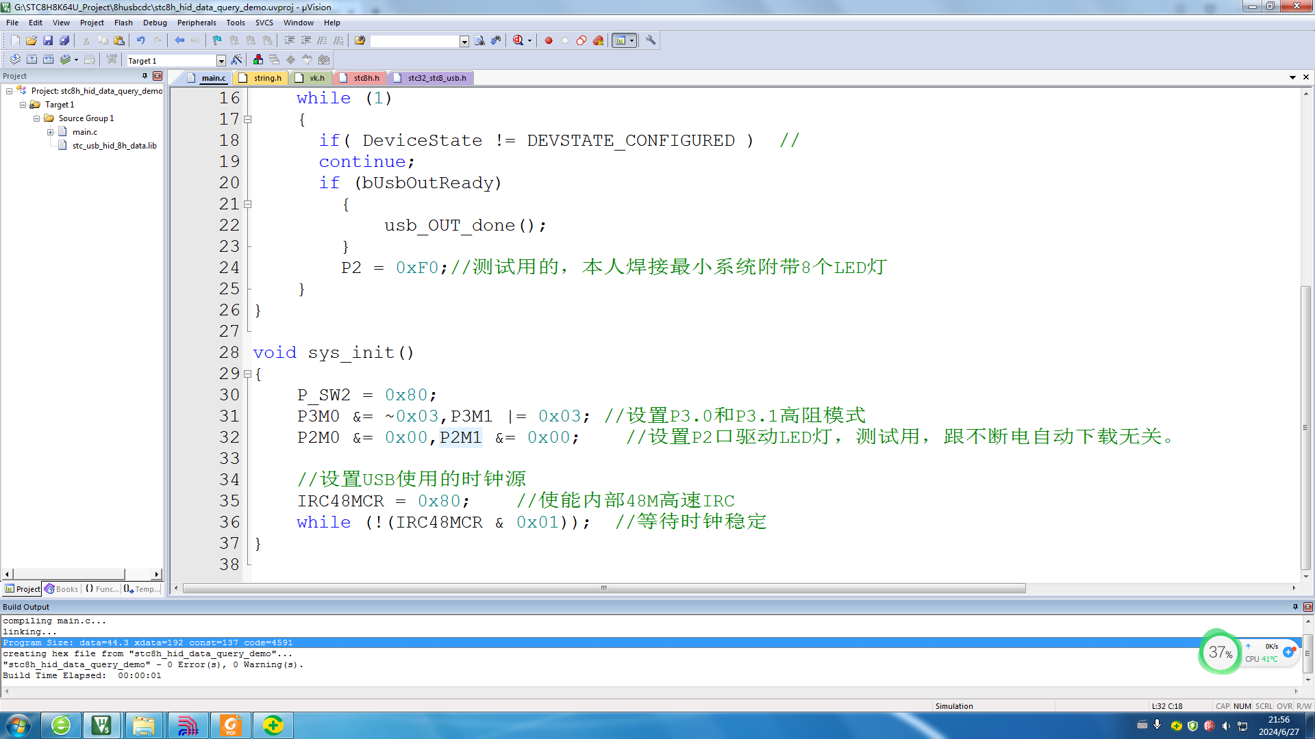

小板用于编辑引脚40个和28个的STC8H和STC32G芯片,不是批量,基本是一个芯片一次编码,迫切需要不断电自动下载。移植官方库函数,就是编译后代码变得臃肿,keil还提示版本限制,最后找了一个注册使用2032年
