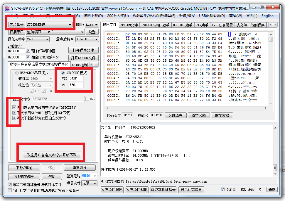

原样照抄版主的代码,严格按步骤编译程序,另外焊接stc8H8K64U 28脚芯片最小系统,下载hex文件,电脑系统提示不识别usb设备。无奈从系统之家下载win7旗舰版64位系统,重装电脑,依然不行。无奈,下载STC官方USB库函数,解压,单独拷贝STC_HID_INTERRUPT_LIBRARY目录下stc8h_hid_data_query_demo,keil打开工程文件,修改主程序为
#include "stc8h.h"
#include "stc32_stc8_usb.h"
void sys_init();
void DelayXms(int n);
char *USER_DEVICEDESC = NULL;
char *USER_STCISPCMD = "@STCISP#";                      //设置自动复位到ISP区的用户接口命令
void main()
    sys_init();
    usb_init();
    EA = 1;
    while (1)
      if( DeviceState != DEVSTATE_CONFIGURED )         //
                        continue;
                        if (bUsbOutReady)
            usb_OUT_done();
                                P2 = 0xF0;//测试用的,本人焊接最小系统附带8个LED灯
void sys_init()
                P_SW2 = 0x80;
                P3M0 &= ~0x03,P3M1 |= 0x03;        //设置P3.0和P3.1高阻模式
                P2M0 &= 0x00,P2M1 &= 0x00;                //设置P2口驱动LED灯,测试用,跟不断电自动下载无关。
    //设置USB使用的时钟源
    IRC48MCR = 0x80;    //使能内部48M高速IRC
    while (!(IRC48MCR & 0x01));  //等待时钟稳定
下载后可行,唯一不足的就是编译出来的代码比较大,Program Size: data=44.3 xdata=192 const=137 code=4591
