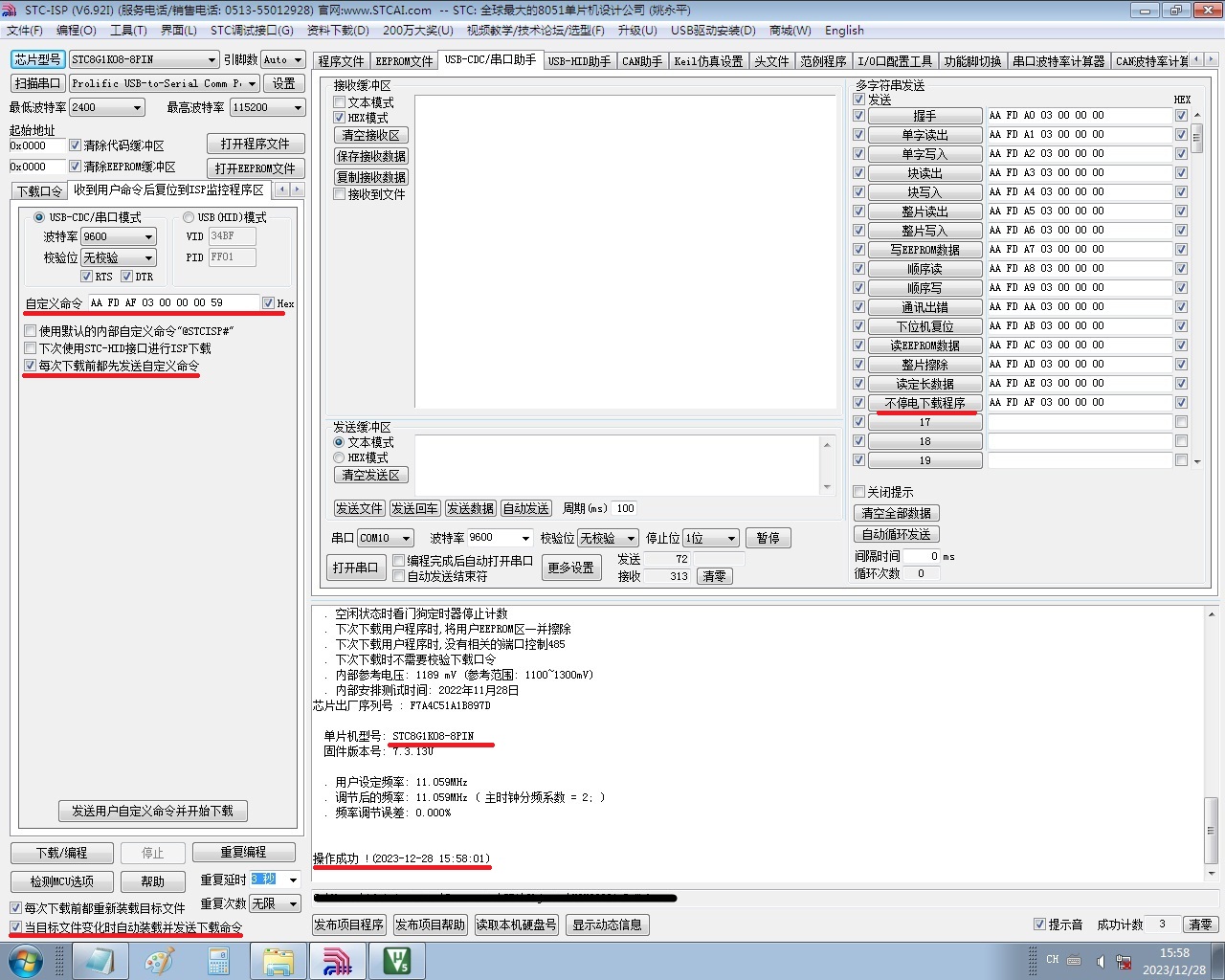

发表于 2023-12-28 16:11:40 | 显示全部楼层
我把这个功能移植到STC8G1K08-8PIN上面,并且整合到我的串口通讯协议中,很简单,也很好用。
整合到串口通讯协议第15号命令上
整合到串口通讯协议第15号命令上
编译下载成功,很顺畅
编译下载成功,很顺畅

发表于 2024-1-2 10:32:15 | 显示全部楼层
这种方式还可以用到其他的协议解析或者按键方式进行复位烧录,
原理是通过  IAP_CONTR = 0x60;    //复位到系统区 将此寄存器进行赋值
