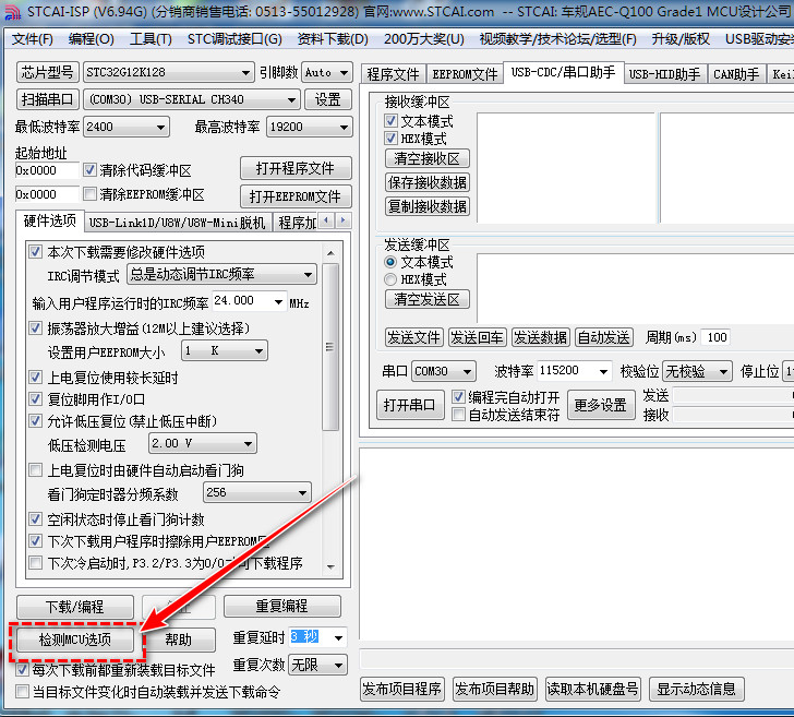

昨天焊了一张STC12C5616AD,
然后用STC-ISP中的“检测MCU选项”测试型号,
第一次外部复位能正确识别出型号,但第二次开始就无法识别出型号,更谈不上进入烧录模式。
请问,这旧型号是否通过外部复位方式进入ISP烧录模式?

感觉如果只是外部复位是进入不了ISP模式的,应该MCU没有接收到进入ISP指令。要先点下载或者检测在复位才可以正常进入ISP吧。

是的,我是先点击“检测MCU选项”,再按复位键的

要冷启动。或进行复位寄存器设置。

老型号应该是不支持的,需要冷启动或ISP_CONTR/IAP_CONTR=0x60

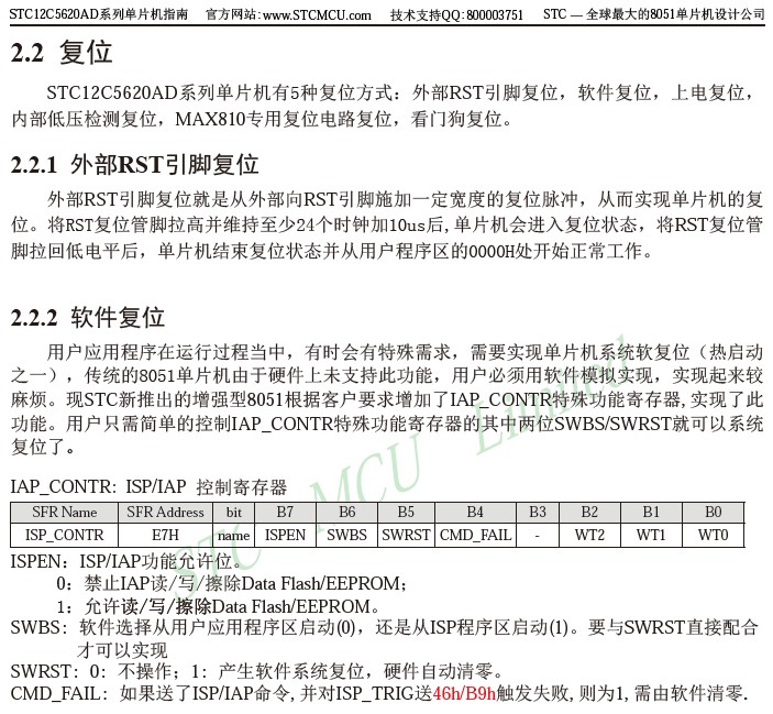

从哪里复位和ISP_CONTR/IAP_CONTR寄存器的SWBS位有关 [attachimg]53418[/attachimg]  详情 回复 发表于 2024-8-10 13:35
7378
14020
发表于 2024-8-10 13:35:44 | 显示全部楼层
xxkj*** 发表于 2024-8-10 11:59
我也是认为不行的,但昨天第一次复位的时候,ISP能识别出型号,所以觉得:难道也可以? ...
