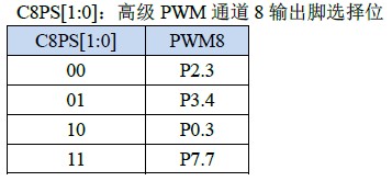

请教一下各位大神,32G8K64的PWM8输出的配置是不是有什么注意的地方?使用库函数配置,输出脚是P34引脚。测试发现完全没有PWM输出。
同样的配置,只是简单的将PWM8改成PWM5/PWM6都是有正常输出的。实在想不出到底哪里出问题了,求求各位大神了!感谢感谢!!!附件是配置函数

发表于 2024-8-10 09:31:07 | 显示全部楼层
已经选择P34脚了,你看下附件代码

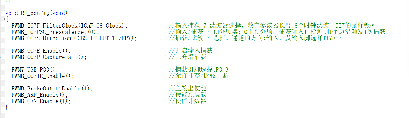

发表于 2024-8-10 14:31:55 | 显示全部楼层
我发现是这个PWM7的配置函数的问题,只要注释掉这个函数PWM8就可以正常输出了,但是想不明白为啥

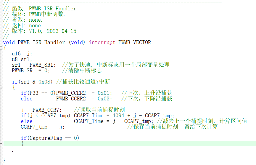

发表于 2024-8-10 15:14:38 | 显示全部楼层
终于找到问题的根源所在了,开心♥问题出在PWMB_CCER2这个寄存器这里,在发生捕获中断时,执行了改变捕获沿的方向时直接给这个寄存器赋值了,看附件,这样操做就会导致PWM8关闭输出了
