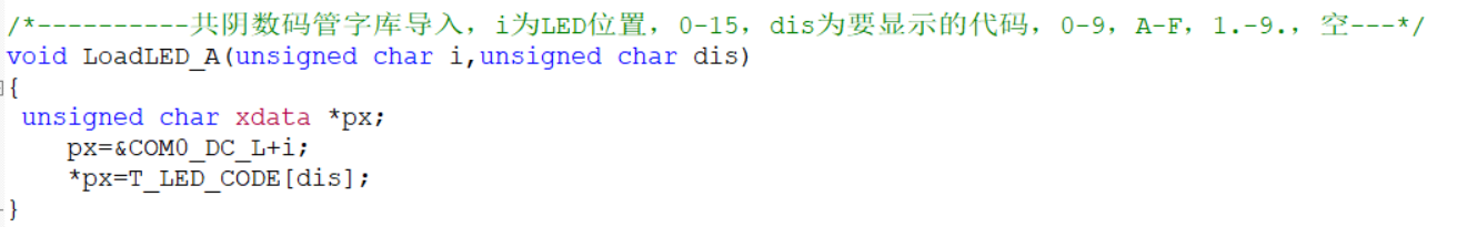

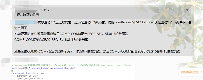

要驱动16个数码管用图片中的程序,是应该用COM0-COM4配合SEG0-SEG15做0-7的数码管
COM5-COM7配合SEG0-SEG15,做8-15的数码管
还是应该COM0-COM7配合SEG0-SEG7,作为0-7的数码管,然后COM0-COM7配合SEG8-SEG15做8-15的数码管

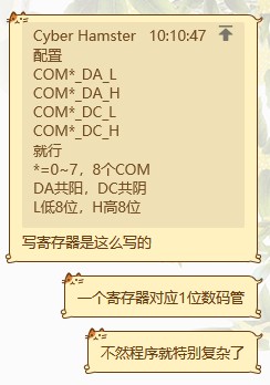

[attachimg]53354[/attachimg]  详情 回复 发表于 2024-8-9 11:11

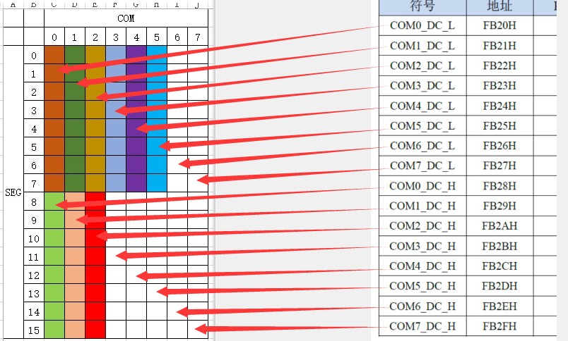

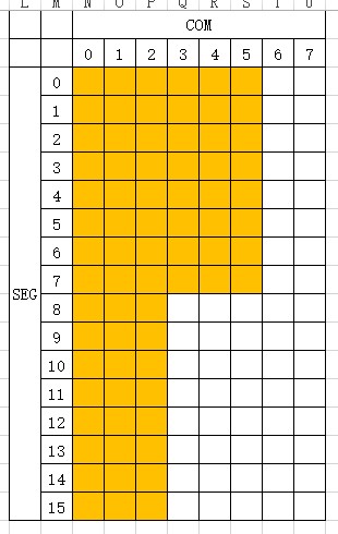

你3个3位数码管建议这样接

非要在QQ群里说,只好说完了贴上来,供大家学习
截图202408091134424808.jpg 截图202408091135206475.jpg 截图202408091136036901.jpg 截图202408091136529949.jpg 截图202408091137407302.jpg 截图202408091138383316.jpg
