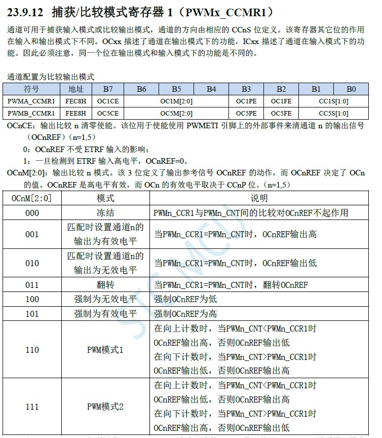

最近在学PWM,官方的例程,PWMB_CCMR1  = 0x68;                // 通道模式配置, PWM模式1, 预装载允许
0x68二进制为11010000,101对应的模式是强制为高有效电平,为什么注释里写的是PWM模式1?PWM模式1不应该是11000000么?

额类个神啊,,,你在看看 0x68 转化成二进制是多少0.0

我是左看右看 对着嘞啊,,因为我也是这么设置的,,后来一看他吧十六进制转二进制转错了,,,(地铁老头脸)

原来是01101000,这错误犯的,哈哈哈

哈哈哈 没事,,对自己来说也是提升,至少下次不会在这个地方出错了
