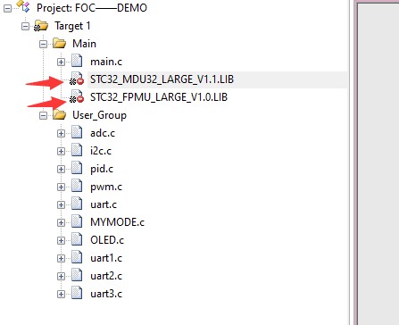

keil C251编译器,用到lib库文件时,不要使用“REMOVEUNUSED”。
把“REMOVEUNUSED”删掉试试:
39
39
 楼主| 发表于 2024-8-9 22:19:09 | 显示全部楼层
我试试,没用,还是有乱码

 楼主| 发表于 2024-8-10 15:10:14 | 显示全部楼层
试过了,没用
