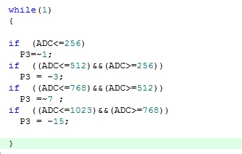

发表于 2024-8-8 19:00:41 | 显示全部楼层
  • 打卡总天数:568
  • 最近打卡:2026-03-23 06:06:36
194
2695
2695
发表于 2024-8-8 19:33:01 | 显示全部楼层
上图中修正,部分内容
if((ADC<=512)&&(ADC>=256))
    p3=3;
  • 打卡等级:常住居民I
  • 打卡总天数:77
  • 最近打卡:2025-02-19 19:46:19
73
153
153
发表于 2024-8-8 19:50:11 | 显示全部楼层
大*** 发表于 2024-8-8 19:33
上图中修正,部分内容
感谢指正,
