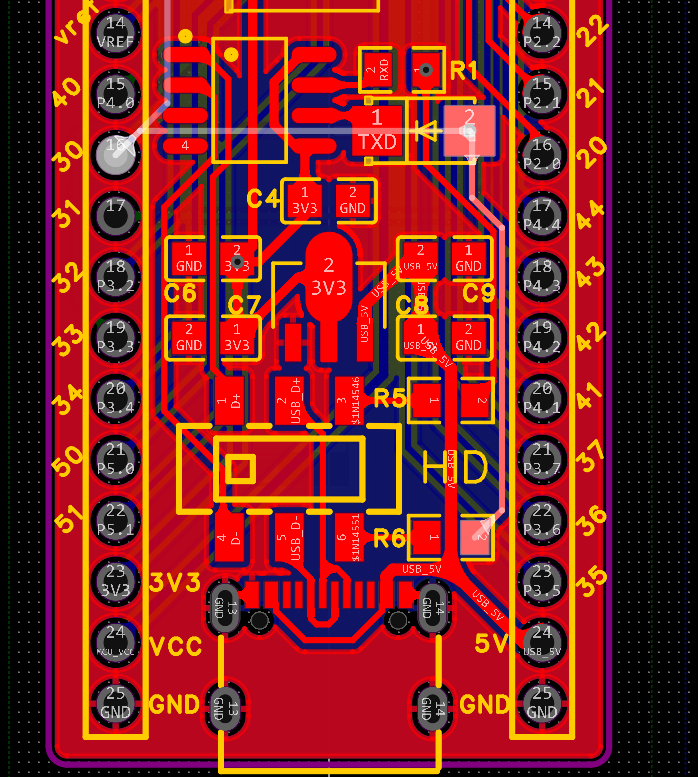

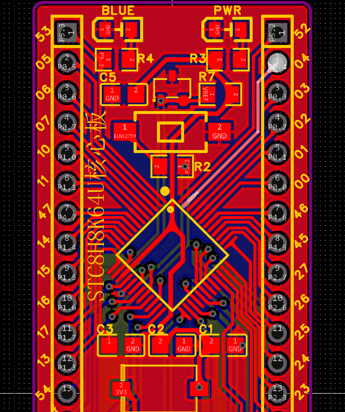

问题描述:STC8H8K64U烧录不了程序,具体情况是按下核心板上的常闭开关给芯片断电,松开常闭开关芯片重新上电时,串口芯片会受到影响,导致电脑重新检测到串口,进一步导致程序烧录失败
原理图
原理图
pcb1
pcb1
pcb2
pcb2

C2容量大,电容两端电压不能突变,上电电流冲击,导致USB转串口芯片瞬间电压不足

这个 300欧以下
