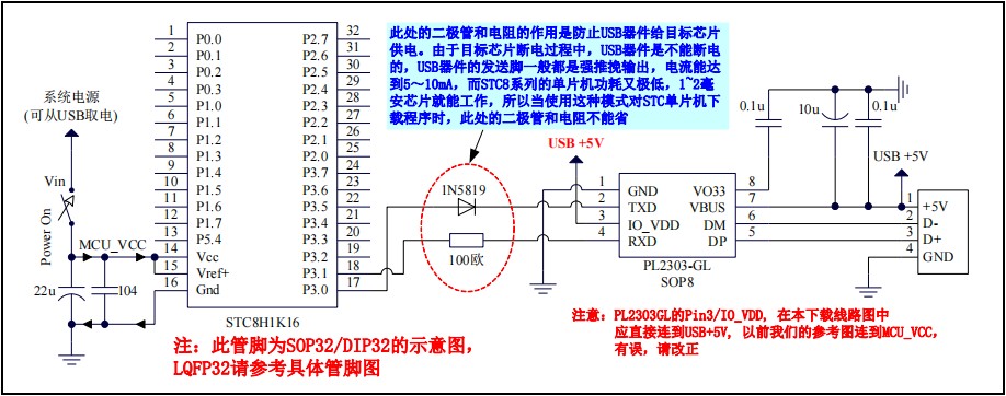

p32口接地也不行,还是一直检测单片机

8F不能直接USB下载吧?

8F系列不支持硬件USB下载,串口下载是先点下载再上电,不需要P32接地

不是使用stc8都支持USB下载的

我用你说的方法还是不行

能用ch340烧录吗?芯片没接晶振和复位电路,影响烧录吗

不需要外部晶振和复位电路,要保证你的下载电路是正确的

8F2K是可以USB下载的,只不过是模拟USB,需要安装驱动才行。

建议使用官方烧录器烧写,使用第三方的USB转串口芯片烧录需要做好隔离
