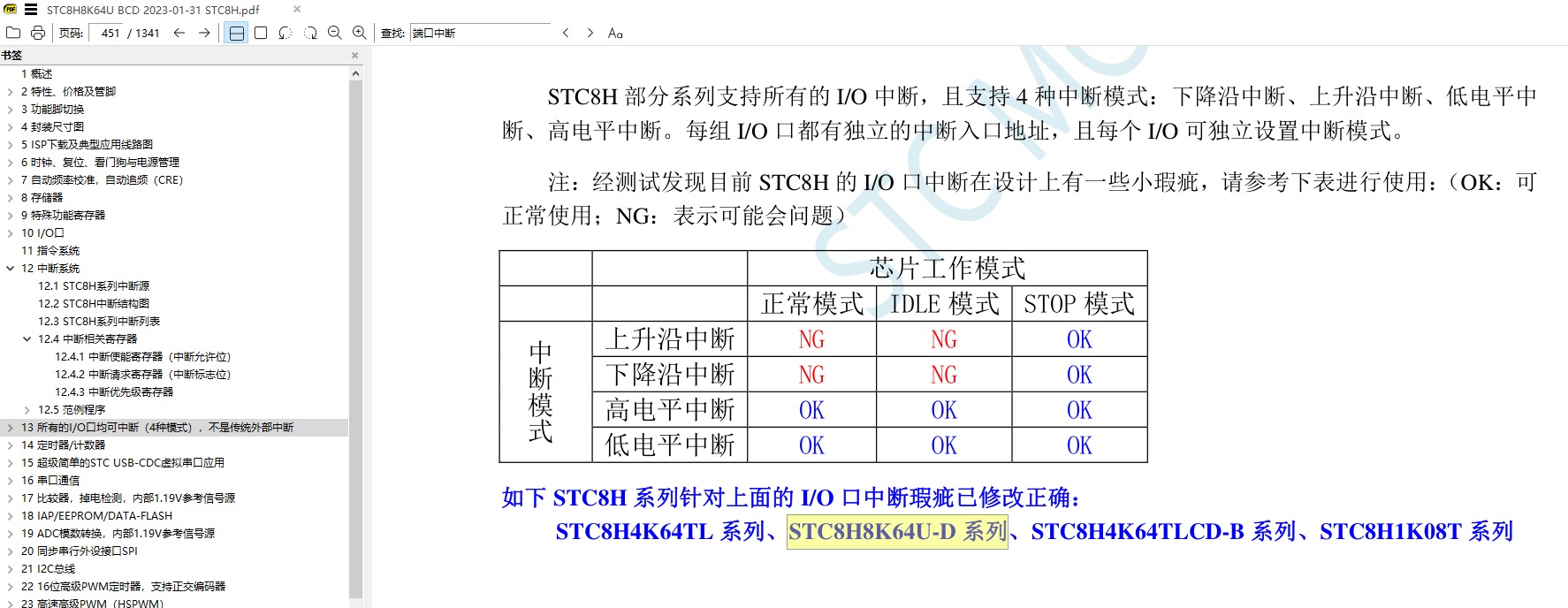

如文档说明,这里确认下:
STC8H8K64U-D版本是否已解决这个问题?
目前2023-2-13是否可以购买量产的D版本的芯片?
多谢!
8317
17932
发表于 2023-2-13 21:10:07 | 显示全部楼层
D版已全部好。C版可以正常使用 高电平中断 / 低电平中断 这2中模式

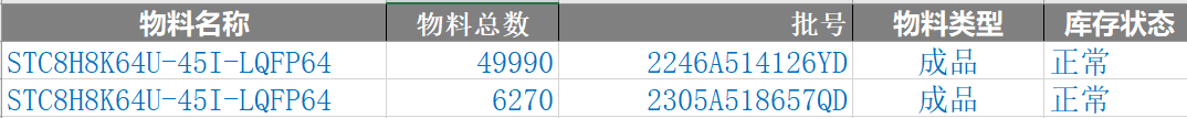

STC8H8K64D-45I-LQFP64/48/32, TSSOP20, QFN64/48/32,
你采购时指定 D版就可以了,现在销售的以C版为主,但D也批量供货中

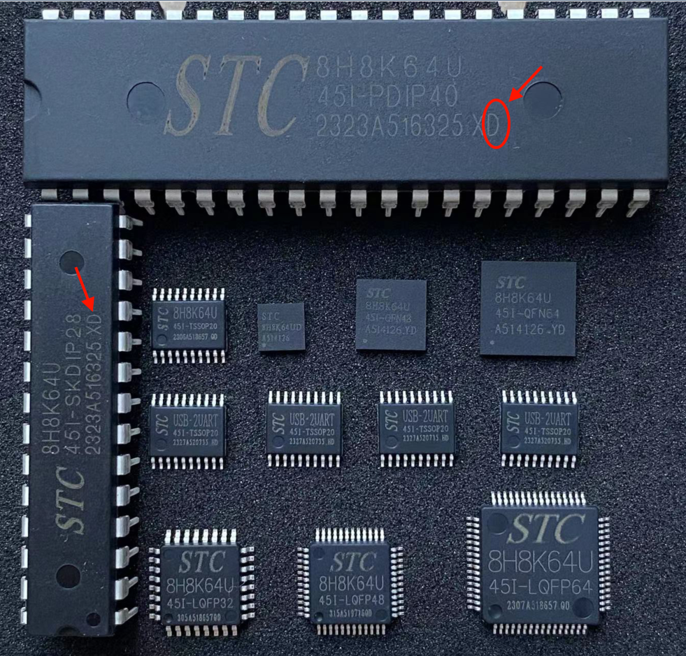

发表于 2023-8-25 11:24:29 | 显示全部楼层
正看芯片丝印左下方小圆点处为第一脚
正看芯片丝印最下面一行最后一个字母为芯片版本号
这个是D版本。
