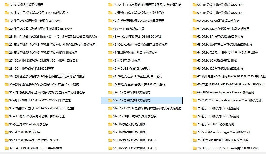

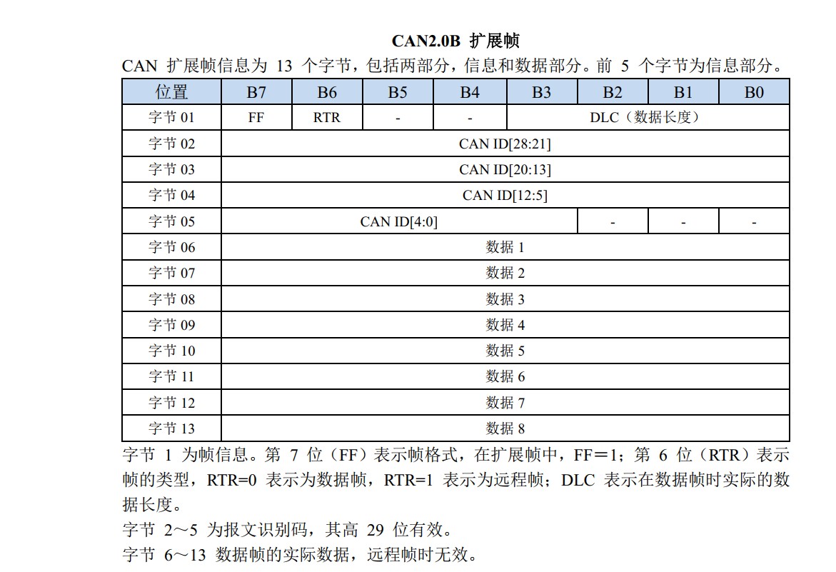

发表于 2024-8-9 13:34:41 | 显示全部楼层
范例程序 下载链接:STC32G-DEMO-CODE-V9.6
