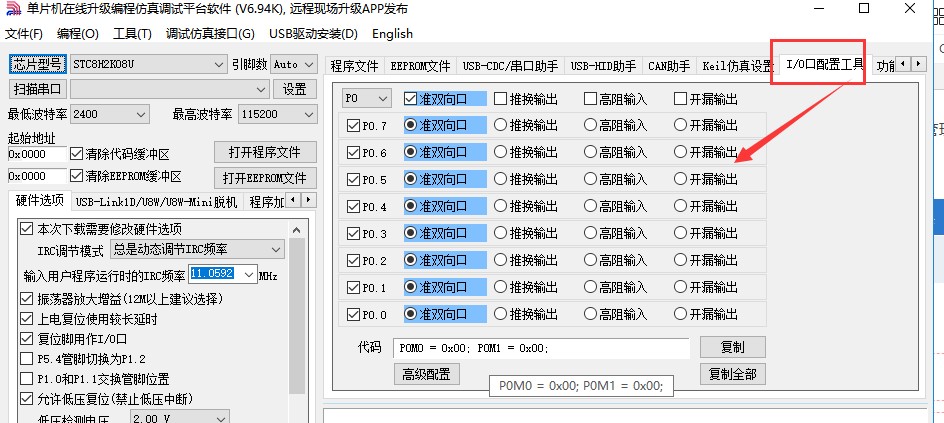

STC8H / STC32G 不用的I/O口如何设置:【高阻输入】+【关闭数字输入】 - I/O读写及点灯,外部中断 ,所有I/O都支持的普通I/O中断,按键扫描 国芯技术交流网站 - STC全球32位8051爱好者互助交流社区  https://www.stcaimcu.com/forum.php?mod=viewthread&tid=2368

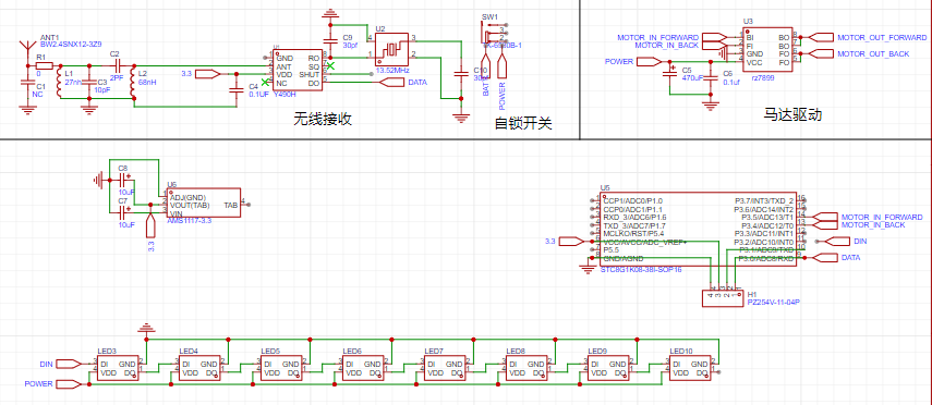

发表于 2024-8-7 17:35:53 | 显示全部楼层
代码没啥问题,电路图呢?

这是目前的电路图
