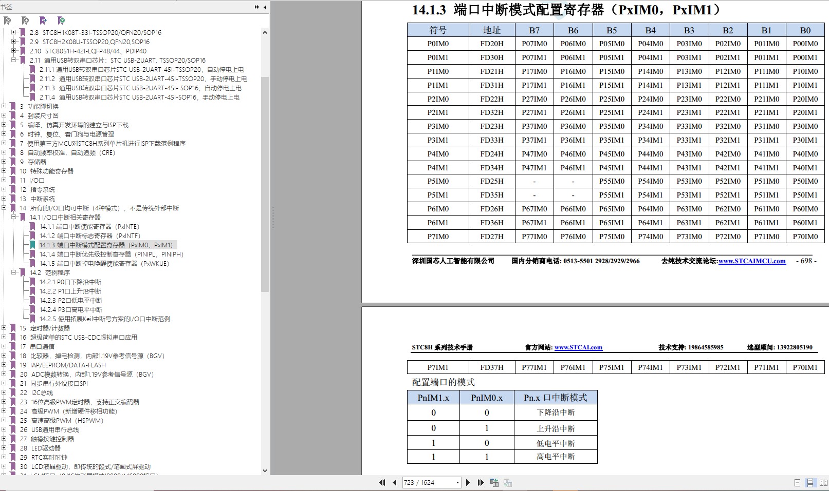

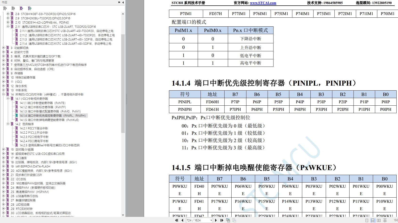

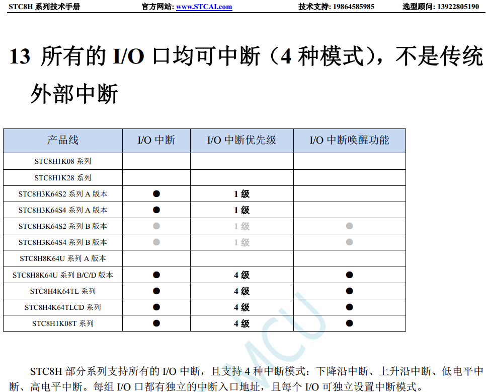

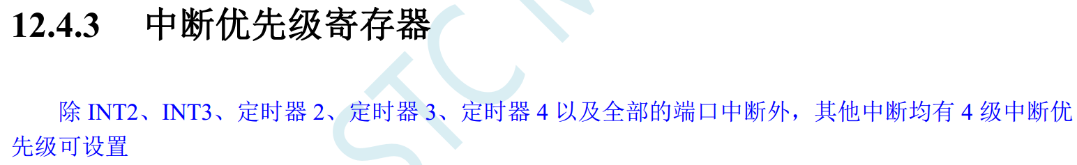

如图1,说端口无中断优先级设置,
而图2又明明给出端口中断优先级控制寄存器及4级中断设置,
文档前后矛盾了吧???
望赐教!

发表于 2023-2-13 17:16:49 | 显示全部楼层
还是要具体到:具体型号,在发展
  • 打卡总天数:218
  • 最近打卡:2025-10-25 08:40:44
790
20001
发表于 2023-2-13 17:19:59 | 显示全部楼层
后面的其他是写此文时已发展到 4级优先级,前面的是还在发展中

发表于 2023-2-13 18:54:24 | 显示全部楼层
就是说目前2023-2-13日为止,
STC8H8K64U 系列 B/C/D 版本,
都可设置4级IO口中断优先级哈!

发表于 2023-2-13 19:41:03 | 显示全部楼层
STC8H8K64U-45I-LQFP64/48/32,TSSOP20 指定 D版本 供货就行了
现在C版/现货多。D版现货少
怎么区分是不是D版本  发表于 2023-12-27 15:56

发表于 2023-12-4 02:05:37 | 显示全部楼层
中断向量地址不一样,

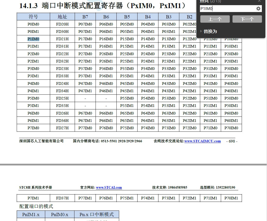

发表于 2023-12-26 13:39:42 | 显示全部楼层
1280354690 发表于 2023-12-26 12:37
用哪个寄存器配置端口中断是上升沿,下降沿,高电平,低电平
有个中断模式寄存器的,,你可以搜一艘
