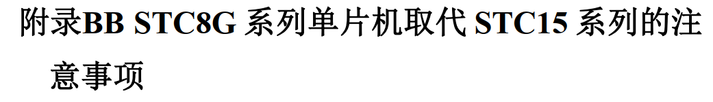

发表于 2024-8-7 16:26:29 | 显示全部楼层
管脚一致性对比
功能寄存器对比
头文件更换
IO口初始化配置
因为stc8和15有很多不同,
有很多东西需要确认的,不是单纯的换

发表于 2024-8-7 16:38:24 | 显示全部楼层
应该是没有配置IO管脚模式引起的,
15F系列老型号默认准双向,8G系列默认高阻.

发表于 2024-8-7 16:58:16 | 显示全部楼层
上电高阻型号,先初始化IO

发表于 2024-8-8 13:34:10 | 显示全部楼层
具体看程序有无使用特殊功能寄存器以及中断:ADC,EEPROM,硬件SPI,PWM等 然后对症下药
