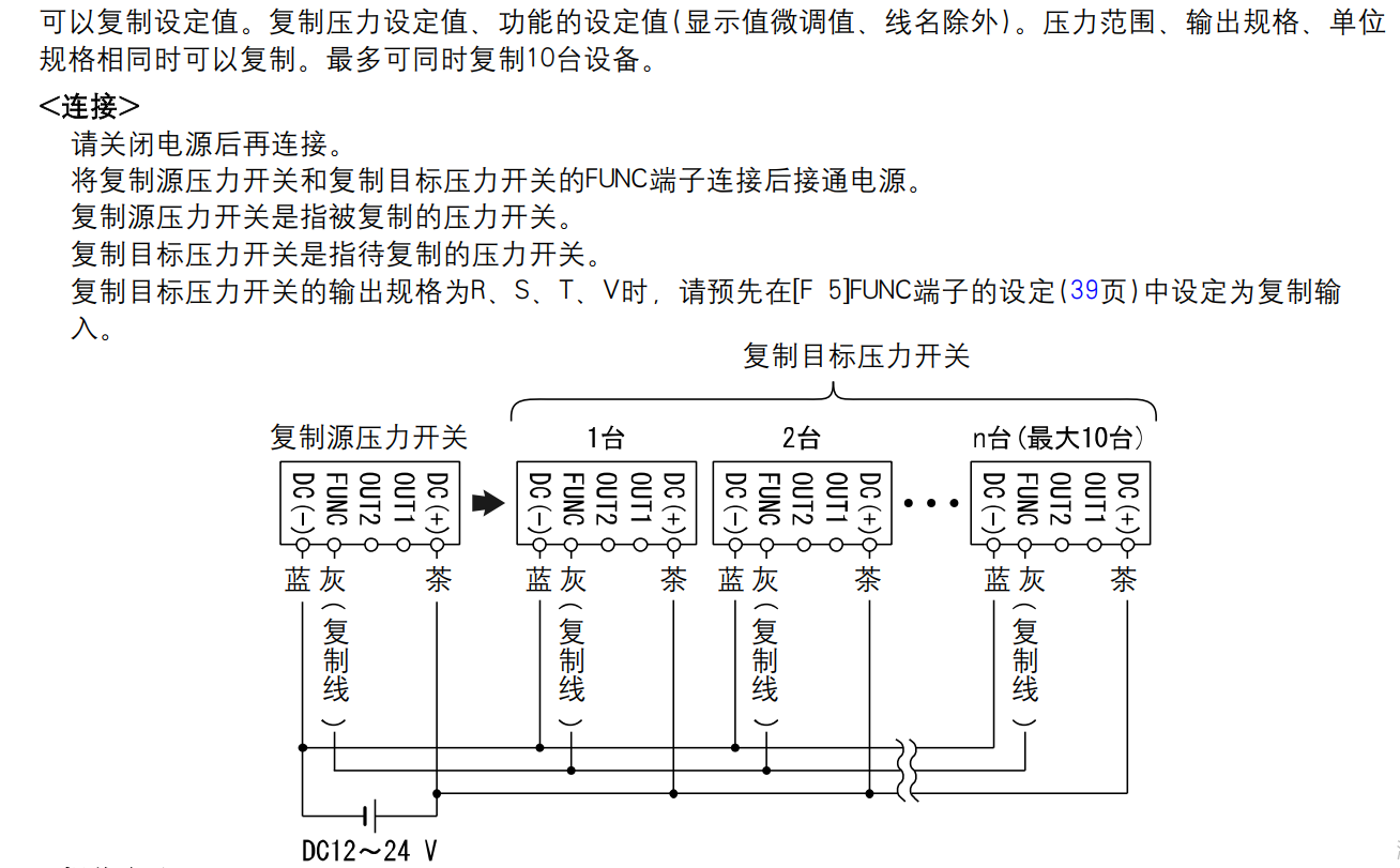

如图,多个传感器之间有线连接,线路最长不超过4米,然后可以通过菜单设置将一个传感器的配置数据同时复制到最多十台传感器里。请各位大神指点是按何种方式通信,谢谢了!

485总线就行了,不需要额外连线,默认全部配置成从机,需要复制配置参数时候把源传感器通过菜单设置成主机,配合私有协议把配置参数下发到每个传感器,

485,每个设备都有地址的话可以通过协议控制(可以不用单独端子)

多谢兄台的建议,但是输出端口不能被占用。我查看过电路上没有任何485的接口芯片,而且所有的传感器连线只用三根,其中两根还是作为电源用,不知只有一根线如何实现485通信呢?请兄台指点迷津

原来你是分析现有别家的方案,我以为你自己设计电路,
要是别家的方案,各种可能性都有,专用的功能单线私有协议人家随便怎么整都行,你抓下通讯波形再分析他的协议

好的多谢兄台指点,这个接口规定是圈内的标准,所以无法更改,否则无法销售

看样是采用单总线广播方式
