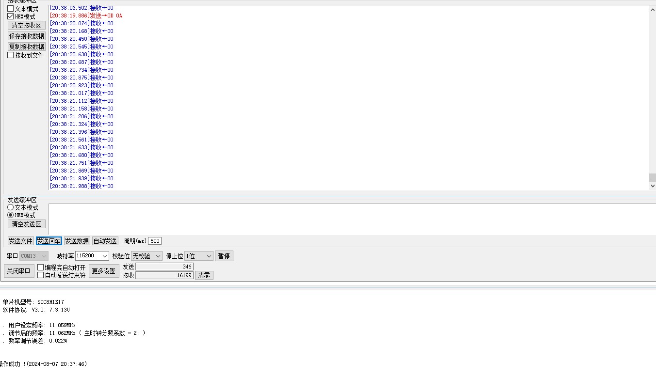

stc8g1k08a sop8  波特率 9600
stc8h1k08 ssop20 波特率105200
stc8h1k17 sop16 设置了4keeprom
printf打印的出来,前两个没问题,正确输出,
stc8h1k17 打印出来是空格,而且上电就打印 27行。各种波特率都试了。
只要用printf就出这个, 不用就没事.
换stc8g1k08a就没事,可以打印正确的数值

单独串口发数据也不行,空格,不过没有那27行空格.

我又试了,波特率如果错的话,就一行错的.
但是我这个上电就20多个空白行.
程序单独运行没问题.
就是printf就有问题.
迷糊了.

好像可以了.
我把定时器12T换成1T就好了
