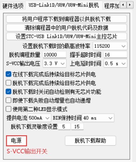

设置电压
勾选这个
再正常下载一下就好了
该选项 建议 批量下载时关闭,避免带电插拔 调试时开启,下载后直接运行  详情 回复 发表于 2024-8-7 11:32

发表于 2024-8-7 11:32:39 | 显示全部楼层
Debu*** 发表于 2024-8-7 11:29
设置电压
勾选这个
再正常下载一下就好了
该选项
建议
批量下载时关闭,
避免带电插拔
调试时开启,下载后直接运行

发表于 2024-8-7 13:27:50 | 显示全部楼层
新版ISP软件增加了一个“电源”按钮,点击后可以控制烧录器S-VCC输出的开关。
