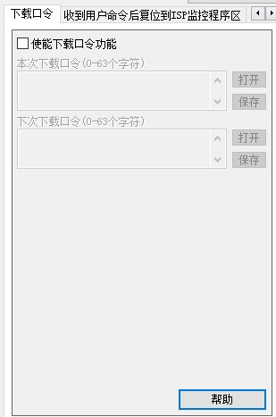

发表于 2024-8-7 10:07:36 | 显示全部楼层
不希望被别人下载程序请使用下载口令功能

 楼主| 发表于 2024-8-7 10:12:57 | 显示全部楼层
Debu*** 发表于 2024-8-7 10:07
不希望被别人下载程序请使用下载口令功能
这个功能我也了解,有在使用,就是对程序加密不太理解,程序加密+下载口令才能达到我想要的目的,代码和下载方式都不想开放给别人

发表于 2024-8-7 10:32:39 | 显示全部楼层
Mike*** 发表于 2024-8-7 10:12
这个功能我也了解,有在使用,就是对程序加密不太理解,程序加密+下载口令才能达到我想要的目的,代码和 ...
勾选下次下载时,P32\P33都为0才可下载程序,然后P32和P33接VCC,这样只有一次下载机会,再下载除非把单片机拆下来(这样只能串口下载,USB下载需要P32接地)
