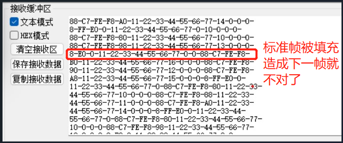

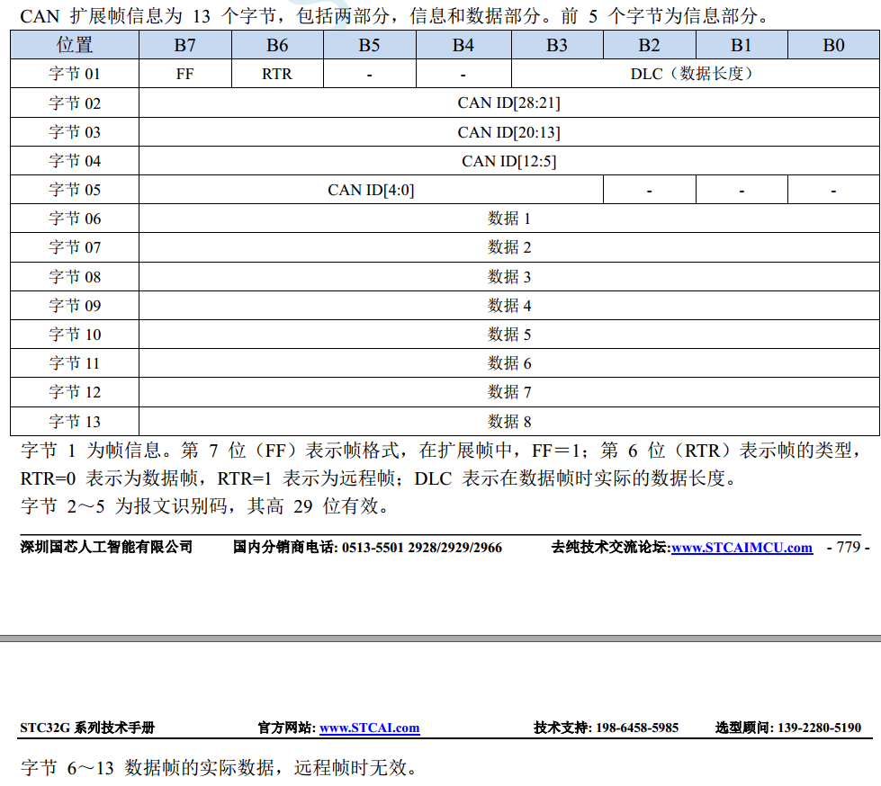

下面是我直接读取FIFO时的数据截图,标准帧接收完数据部分后,剩余位置填充的数据不是固定的, 造成下一帧就不对了 。不像扩展帧那样剩余的部分都填0。代码部分是中断后直接读取的FIFO 还发现FIFO超过5帧没读取就再也进不去CAN中断了,这个应该写进手册里,

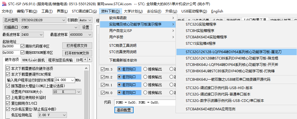

在这下载演示程序
如下是CAN相关的演示程序
如下第14个演示程序
