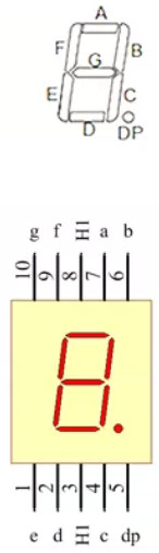

一位数码管引脚定义
一位数码管引脚定义

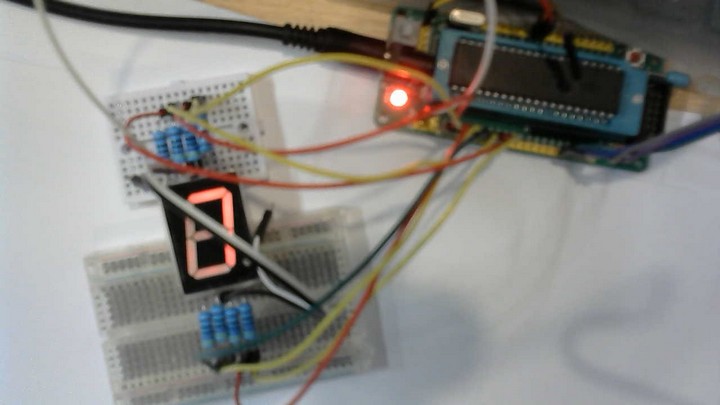

STC89C52RC驱动一位数码管
STC89C52RC驱动一位数码管

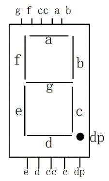

0.56一位共阳数码管引脚图
0.56一位共阳数码管引脚图

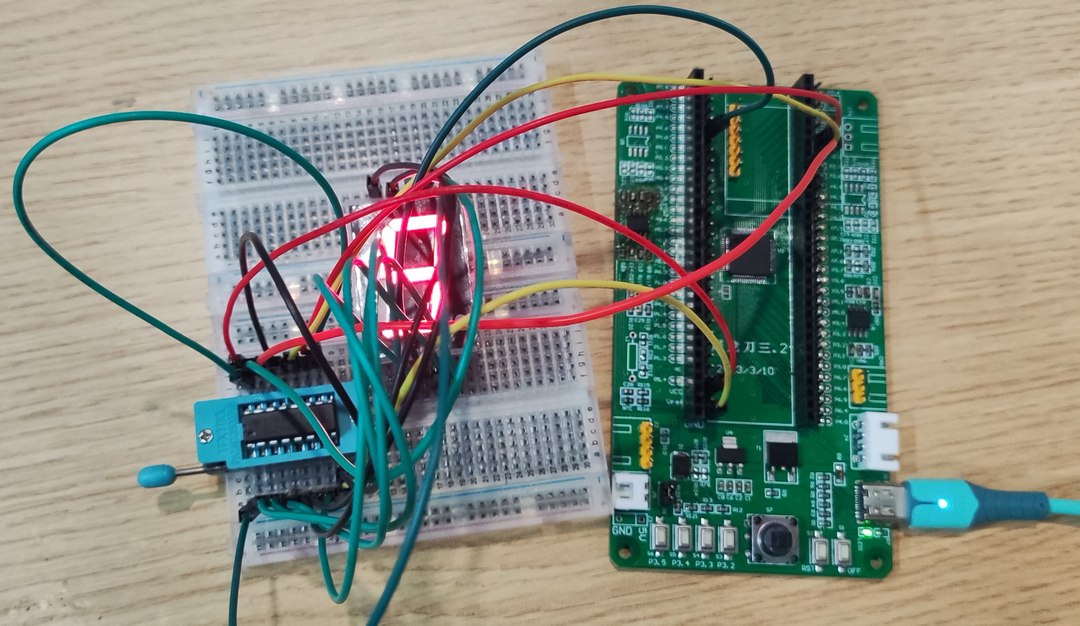

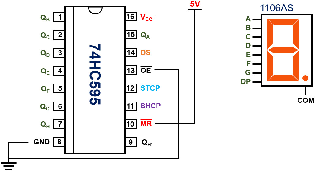

尝试NPN型三极管仍然无法增强一位共阴数码管的亮度,于是采用移位寄存器的方案驱动数码管。采用74HC595芯片,第一次尝试发现不亮,后来查找资料发现是74HC595芯片的MR和OE引脚未与Vcc和GND分别短接的缘故,连接之后成功点亮数码管,亮度显示正常。原理图和实验效果如下图所示,代码见附件。
74HC595与一位共阴数码管
74HC595与一位共阴数码管
电路连线及显示效果
电路连线及显示效果

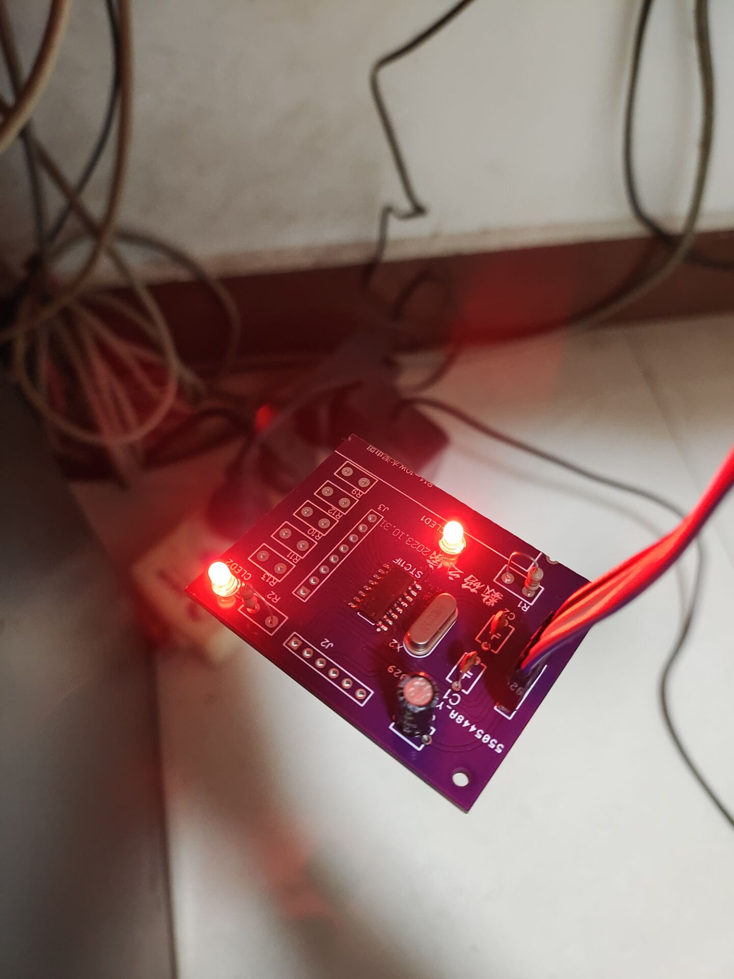

恭喜楼主。我昨晚用STC11F02E的IO低电平点亮LED,亮得很,供电电压5V,电阻360欧
