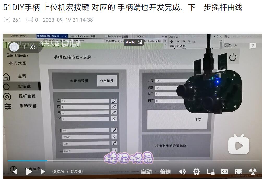

演示:
【基于 STC8H 的51增强型单片机的 USB-HID 手柄(三)】

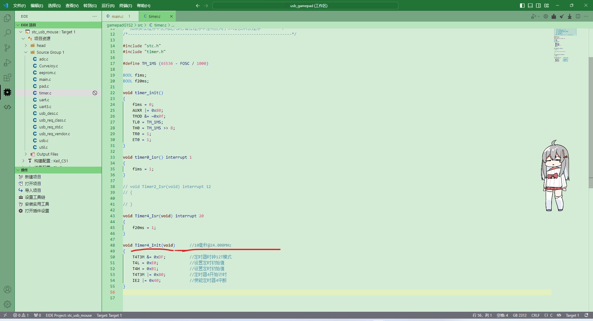

发表于 2023-10-11 17:31:21 | 显示全部楼层
请问,有测试过摇杆数据通过USB发送到电脑的延时吗?
我好像设置的是20ms 准备一次数据。 在定时器设置里,可以自己改。  详情 回复 发表于 2023-10-11 18:53

发表于 2023-10-11 18:53:17 | 显示全部楼层
我设置的是10ms  准备一次数据。
在定时器设置里,可以自己改。
