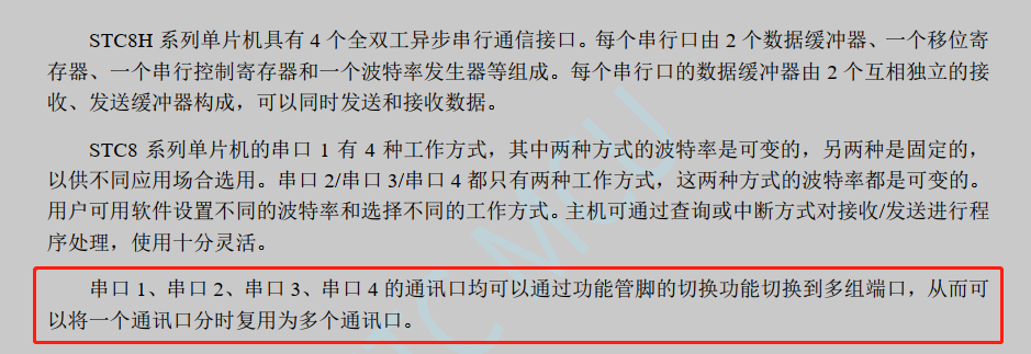

各位大佬好,我现在想要同一个串口在不同的时间和不同的设备进行通信(映射到其他引脚),请问下实现逻辑是什么样的?需要重新配置串口吗?还是怎么操作的,或者各位有相关的例程吗? 串口分时复用-1.png

STC单片机的串口分时复用原理:
比如串口1,芯片的内部硬件逻辑电路只有一组,
但用户可通过软件设置将内部的串口1硬件连接到外部的某组I/O口上
串口1有4组I/O可选,串口2/3/4分别有2组I/O可选
串口的I/O口切换非常简单,只需要一条设置语句就可以了
STC8H系列的范例可参考STC8H数据手册的第3.2章节的范例程序

修改下这个寄存器的这两个位就好了

There is no need to reconfigure the serial port, but you do need to ensure the port being changed to, is inactive at the time, and is in the passive/high state. Usually that is true.
After a pin map change as above, the next byte sent, will go out the new pins.
